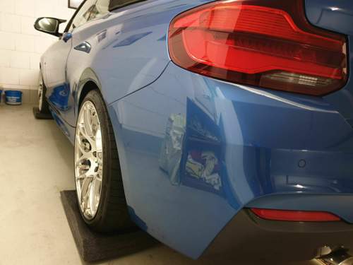

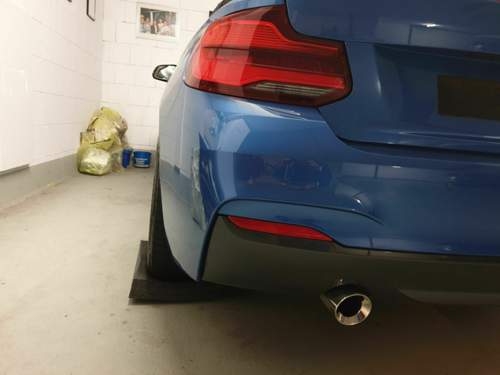

Ich kann nur die VMR 710 in der angegebenen Kombi mit Conti Sportcontact 6 empfehlen...kriegst du eingetragen und ist ziemlich das Maximum was geht...und schön konkav besonders bei den 9.5 sind die schon...kann gerne noch ein Foto machen wo das zu sehen ist
Für ein paar mehr Fotos wäre ich dir durchaus dankbar 🙂
Hier sieht man dass es hinten das Maximum ist und man sieht auch das sie hinten schön konkav sind.
Bild 1 bis 7 ist hinten
Vorne wäre noch Platz...da würde ich mir einen 235er Reifen wünschen...auch um das Felgenhorn besser abzudecken...aber das könnte dann lt. VMR knapp am Federbein werden...

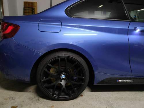

Der Prüfer hat schon genau geschaut und gesagt es ist knapp, aber es geht!
Kurzes Feedback, wurden die VMR 710 in schwarz matt bei mir. Sieht sehr geil aus wie ich finde 😁
Mit Hankook?
Steht das Horn sehr über?
