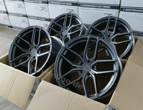

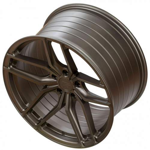

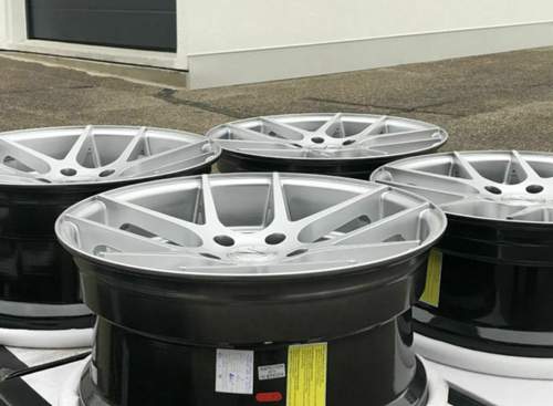

Persönlich sehe ich folgende Vorteile
- man findet kaum eine Felge in 8,5 die schön konkav ist ... die Hersteller packen auf die Fotos aber immer die konkave oder gar deep konkave Version (siehe Beispielbilder)
- ein 245er oder 255er zieht sich auf der 9,5 und sieht schön Stretch aus
