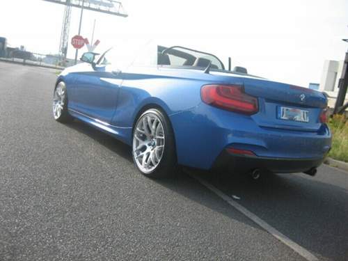

VMR bietet von den Massen und für mich auch vom Design eine sehr passende Felge
VMR 710
8.5 x 19 ET 43 225/35
9.5 x 19 ET 50 255/30
Tapatalk-1501053906516
Tapatalk-1501053901314
Tapatalk-1501053898913
