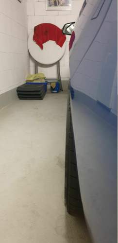

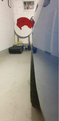

Hier mal meine Vergleichsbilder mit Conti Sportcontact 6
Ist knapper und wurde ohne Auflagen eingetragen

@jockel0 schrieb am 3. Mai 2020 um 11:21:03 Uhr:
Hi n1one, vielen Dank für die Rückmeldung. Oh je, das kann ja eigentlich nicht sein, dass jemand der auf eine solche Tätigkeit spezialisiert ist Dinge wie die traglast nicht korrekt interpretiert...
Ich habe leider auch noch nie etwas eintragen lassen müssen, daher suche ich auch eine möglichst einfache Lösung.
Bezüglich der Abdeckung hinten stimmst du da zu dass es arg knapp ist, oder denkst du dass es auch hier eher am Prüfer lag? Halte uns auf jedenfall auf dem laufenden.
Hast du vielleicht noch ein Bild wie sich die hankooks auf den Felgen ziehen? Also ob die Felge frei steht? Du hast vorne die 8.5 und hinten die 9.5 oder?
Bezüglich der Abdeckung wusste ich vorher auch nicht genau, wie da die Regelungen sind, es kommt aber auf die Lauffläche an, also quasi den Bereich wo das Profil ist, dieser Bereich muss abgedeckt sein und das ist er bei mir ohne Probleme. Der Letzte Prüfer hatte einfach nur den Reifen als ganzes betrachtet und auch eher nur mit einem Auge und meinte direkt dass es nicht geht. Hätte er Ahnung gehabt dann hätte er wenigstens im Bereich von 30 Grad und 50 Grad nochmal genauer geschaut. Soweit ist es aber gar nicht gekommen. Ich hab ja kurzzeitig Panik gehabt dass er bei der Abdeckung Recht hatte. Ich habe aber auch den Reifen als ganzes gesehen und nicht die Lauffläche.
Die Lufflächenbetrachtung ist meines Wissens Geschichte, das war zu Zeiten in denen nach deutschem Recht zugelassen wurde. Mittlerweile zählt EU-Recht und hier wird der Reifen betrachtet und nicht mehr nur die Lauffläche.
Aber wahrscheinlich hast du tatsächlich bei einem anderen (großzügigerem) Prüfer mehr Erfolg. Toitoitoi.

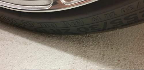

@jockel0
so sieht das ganze von etwas weiter hinten aus:
