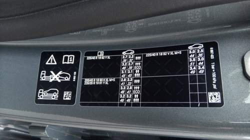

Was man teils hier so liest, hatte ich bei meiner Suche ja zurückblickend 'alles richtig gemacht'. Also erst einen 135er mit Adaptiv-FW gekauft, nachträglich dann OEM 19" (mit Conti SC6) drauf 😁
Fahre mit 2.7 VA und 2.6 HA Druck und kann da eigentlich nicht meckern. Die Dämpfung steht aber immer bei mir auf Comfort eingestellt. Auf Einstellung Sport wird es wahrscheinlich ähnlich wie bei euch (also von der Härte wie beim nicht verstellbaren) sein & das wäre mir als Daily zu straff. Somit kann ich das Bemängeln in Bezug auf "Fahrkomfort" nachvollziehen...
2.7 mit m Fahrwerk.? Das grüßen die Bandscheiben. Hab aktuell 2.5 vorne und 2.2 hinten .das lässt sich aushalten mit kW Fahrwerk
Naja, bin genau genommen (temperaturabhängig) noch nichtmal am empfohlenen Minimaldruck dran. Mit den 3.3 bar Eco Luftdruck müsste man bestimmt wöchentlich mal alle Schraubverbindungen im/am Fahrzeug nachziehen 😁
M135er Druckaufkleber
Du hast auch kein M-Fahrwerk.
Und das Adaptiv Fahrwerk auf "Sport" ist damit auch nicht im entferntesten vergleichbar.
Und im übrigen glaube ich der Einfluss des Reifendrucks auf den Fahrkomfort wird hier doch etwas übertrieben...
Ich stimme dir lediglich bei Punkt 1 zu...
So ein Quatsch mit über 3 Bar hatte ich auch schon mal. Bis auf den Vorzeitigen verschleiss der Reifen tut sich da nichts. Vor allem wenn man alleine im Auto sitzt wozu über 3 Bar
