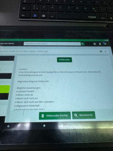

Ich weiß das Forum ist voller Themen mit steuerketten Probleme beim m113. Trotzdem hätte ich eine frage dazu, ich ich war seit Mitte letzter Woche in 3 Werkstätten jede hatte eine andere Meinung. Mein s211 e500 hat jetzt knapp 125tkm gelaufen jetzt hat er zündaussetzer auf fast allen zylinder. Und den Fehler Code P203d. Die Kerzen wurden vor 10 jahre das letzte mal getauscht ich denke die spulen sind noch die originalen. Der Mercedes hat vor 3tkm einen Service bekommen.
Die erste Werkstatt meinte die Kette sei gelänkt daher kommen die zündaussetzer sie würden das auto direkt nach polen verkaufen. Sie würden keinen Cent mehr ins auto investieren.
Die 2 Werkstatt meinte könnte so weiterfahren die würden nur die Kerzen spulen und die Kabel tauschen da ich diese sowieso schon habe. Über die kette solle ich mir keine Gedanken machen da die nicht mal minimal zu hören sei. Ich solle noch die Nockenwellen sensorn tauschen und erstmal so fahren.
Die dritte Werkstatt hat angeblich mit einem Stethoskop die Kette abgehört und meinte das eine davon klappert sie würden keinen Meter mehr Fahren ich soll es so verkaufen wenn ich ihn verkauft bekomme.
Ich habe weder Start Probleme noch Drehzahl Probleme das auto lässt sich sauber fahren ohne ruckeln es kommen nur sporadisch unter voll last zündaussetzer. Ich will in 4 Wochen mit meiner Familie in den Urlaub nach Italien fahren nun weis ich nicht was ich tun soll vielleicht kann mir einer weiterhelfen.

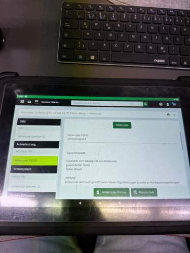

Ist das ein P2030 oder P203D?

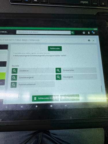

Schau bitte auf die Bilder wo ich reingestellt habe die kommen aus der Werkstatt.
Alles klar.
Der fehler heißt aber P203D nicht P2030. Das erkennt man auf die bilder auch.
Ok, ich hab es auf dem Bild als eine 0 gelesen. Kommt vor bei unscharfen Bildern.
Dann prüfe die Signale des KWS und des NWS und ob beide Signal zueinander passen. Das macht man mit Hilfe eines Oszi.

wenn der Fehler Auftritt P203D mit SD wäre Klar ob früh oder spät dort gibt es den Zusatz zu Fehlercode 1 oder 2
eigentlich ist klar , am Ende ist eine Winkelabweichung Kurbelwelle zu Nockenwelle da ,von mehr als 15 Grad vorhanden.
Also die Nockenwellensensoren kannst dir sparen >>die funktionieren ja .
Macht eine richtige Oszilloskop Aufnahme mit dem Gutmann Tester und das Bild mal einstellen.
