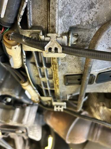

Nächste Woche will ich ans Auto. Dann werde ich viel besser sehen können, ob nicht doch Verlust am Simmering zu sehen ist. Gestern konnte ich nichts sehen. Aber wenn doch, dann würde ich das direkt mitmachen wollen, weil die Kardanwelle dann eh raus ist.
Wie hoch schätzt ihr den Aufwand? Getriebe raus usw.?
Wir haben damals am AMG den hinteren Simmerring getauscht weil uns dort das Öl (wie einige hier wissen) Literweise rauslief. Das waren nur ein paar Stunden. Wir haben aber der Dichtmasse 24h Zeit gegeben um ordentlich auszuhärten.

So, heute auf der Bühne und seht selbst, da ist zwar Öl, aber keines auf dem Schutz nur ein wenig unten am Getriebe. Das könnte aber Öl sein, was damals von den Ventildeckeldichtungen runtergelaufen ist und sich gesammelt hat
Selbst wenn es vom Simmerring kommt was du da siehst, wenn es wie du sagst so wenig ist.
Wird es nicht für dein Öl Verlust bzw Verbrauch verantwortlich sein.
Sehe ich auch so. Dann hoffe ich, dass es nur die VSD sind. Sonst ist der Motor für die Tonne
Hab die VSD erneuern lassen, bin seit dem mehr als glücklich. Musste 1 Liter auf 1000 km nachfüllen… Seit dem Wechsel der VSD muss ich 1 Liter auf ca 6 - 6500 km nachfüllen. Lass machen und du wirst stauen.
