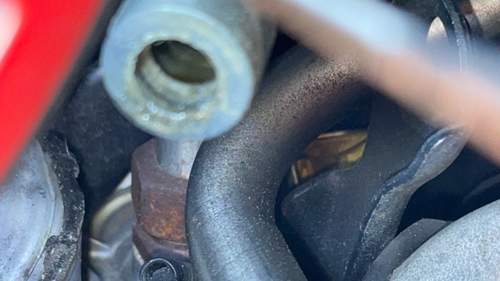

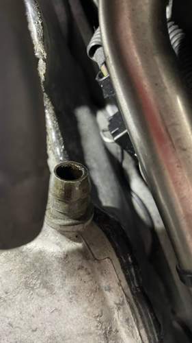

Moin,
ich klinke mich mal hier ein. Ich habe ebenfalls Probleme mit viel zu hohem Ölverbrauch. Bei mir sind es knapp 1 Liter auf 1000.
Der Motor E240 2,6 hat jetzt knapp 320tsd auf den Wecker. Ölverlust habe ich keinen. War gerade erst am Getriebe. Alles trocken.
Ölfiltergehäuse ebenfalls trocken(gerade gemacht).
Blauen Dunst habe ich auch nicht. Probiere aber nochmal die hier genannten Methoden aus um sicher zu gehe .
Was mir allerdings aufgefallen ist, dass die KGE auf der rechten Seite Ölig ist. Ich habe den Schlauch abgenommen um das wie hier beschrieben auch zu prüfen. Ich hatte die Dichtungen erst ende letzten Jahres erneuert und die Bohrungen ein wenig vergrößert.
Die Linke Bank ist Furztrocken. Sollte rechts eigentlich auch so sein.
Ich würde den Deckel nochmals abnehmen, aber was könnte ich da noch prüfen?
Ich habe nochmal Bilder beigefügt. Das Öl ist frisch, das kann man sehen. Ob das nun für den hohen Verbrauch verantwortlich ist weiss ich nicht. Langstrecke fahre ich nicht, nur kurze. Gelegenheit mal etwas mehr als 100 Km am Stück.
Lg
Olaf

wobei helfen können? Ich werde den Deckel nochmals abnehmen und mir anschauen, wie das Fließverhalten im Kanal ist. Ich befürchte, das mein Siphon dicht ist.

Oh, da gibt es ja einige Dichtungen. Ich habe nicht vor den Motor zu zerlegen. Ich werde das Fließverhalten mir anschauen und versuchen das in den Griff zu bekommen. Sollte das nicht gehen, dann wird es darauf hinauslaufen, dass ich mir eine AT Maschine besorge. Denn das Getriebe zu demontieren um an dieses blöde Siphon zu kommen, ist beinahe ebenso aufwendig, wie einen anderen Motor da reinzuwuppen. Zumal bei der Laufleistung sicherlich auch noch andere Sachen auftreten können.
Die Idee mit Druck zu arbeiten und Verdünnung reinzukippen, finde ich schon super.
Besteht eventuell auch die Möglichkeit, dass man dort einen dünnen Draht durchstecken kann?

Draht hat bei mir nicht geklappt. Hab auch alles durch gehabt. Was ich jetzt erst kenne und damals leider nicht, ist das Mittelchen Injektor crack von Normfest. Das hat beim Ausbau meiner verkokten Injektoren Wunder bewirkt.
Damit spülen spülen spülen, einwirken lassen, Druckluft. Das wäre meiner Meinung nach die beste Chance.
Ich hatte die Öl ablassschraube damals offen gelassen und im Anschluss mit billig Öl nochmal gespült. Dann normal Öl auffüllen, kurz laufen lassen und noch einen Ölwechsel gemacht.
Ganz allein um eventuelle Rückstände im Motor zu beseitigen.
