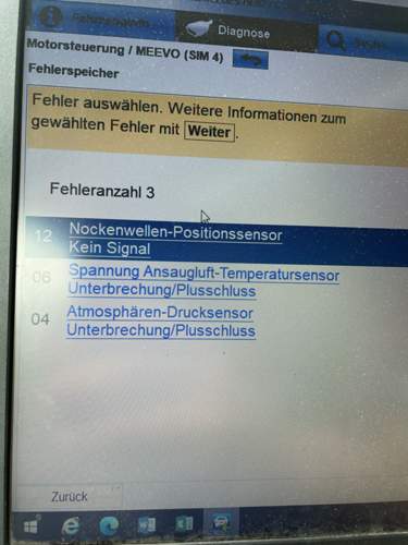

Hallo Miteinander,
ich versuchs kurz und knapp zu formulieren. Bin Kfz-Azubi und habe einen C200K mit dem M111 Evo. Auto hatte aus dem nichts eine MKL mit dem Fehler „Sekundärluft Luftmasse zu gering“, Auto lief im Notlauf. Nach kurzer Zeit wollte ich das Auto dann anlassen, hat ca 6 Versuche gebraucht ist dann aber angesprungen, Notlauf noch drin. Mal an allen Teilen gewackelt, ob es fest ist, danach ging das Auto für eine Fahrt wieder gut und ohne Notlauf. Heute startet das Auto nichtmehr und ich weiß nicht weiter.
Brauche dringend Hilfe

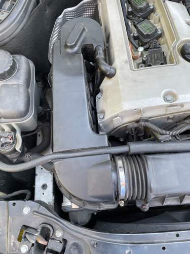

Umluftklappe ist über dem Kompressor.
Wenn du den schwarzen Kasten über dem Kompressor abgemacht hast, drück mit dem Finger die Klappe zu. Beim Loslassen muss die sofort aufspringen. Wenn nicht ausbauen, Deckel ab, Motor raus und alles sauber machen und ein wenig fetten. Danach sollte die wieder leichtgängig sein.
Dann Zündung 45s an und Klappe beobachten, sollte einmal zufahren bei ca 45s
Keine Ahnung in wiefern das etwas damit zu tun hat aber hab ein sehr lautes surren von den beiden Teilen auf Zündung festgestellt. Ging auch nicht weg, also hab es 2min auf Zündung gelassen, keine Änderung. Zündfunke ist da habe es gerade überprüft und die Benzinpumpe fördert auch.
Das surren ist normal, ist ein PWM gesteuerter Motor, kein Schrittmotor.
Wenn die Lampe aus ist solltest du nach ca. 10s Zündung an ein kurzes klacken von der DK, dann nach 45s eines von der Umluftklappe hören. Dazu muss aber der Fehlerspeicher leer sein.

Klacken hab ich von beiden gehört, trotz Fehlern. Ich weiß gerade echt nicht weiter, weil ich den Karren um ihn auszulesen ins Geschäft bringen müsste, aber er bewegt sich kein stück.
