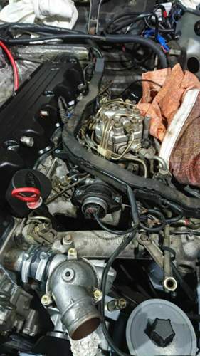

Die Ansaugung habe ich auch ausgebaut.
Ich wollte einen "neuen" LMM einbauen.
Leider ist der nicht für den 124er oder für den 8 Zylinder.
Die Gewindebohrungen für den Mengenteiler im LMM sind anders positioniert und passen nicht zum m103 Mengenteiler.
Sonst würde der LMM passen.
Da schau ich mal nach einem Bild der Teilenummer vom LMM. Das Label an dem neuen LMM ist auch rot und nicht blau wie an dem W124 LMM.
Ich brauch noch eine Dichtung, ich hab diesmal die Drosselklappe abbekommen.
Die ist echt total verölt.

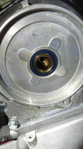

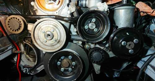

Ich musste den oberen vorderen Stirndeckel nochmal abbauen da ich die Dichtung gequetscht hatte beim Einbau.
Diesmal hab ich erste den Deckel eingebaut und am Ende den Simmerring eingesetzt. Der von Cortego ist nun blau.
Weiterhin habe ich endlich mal den „Spann“ Indikator am Riemenspanner eingebaut.
Den Kat hab ich mit nach Hause genommen da ich da die Reste vom MSG abflexen muss.
Ich hatte ja schon ein schlechtes gewissen das ich den MSD und ESD entsorge, bzw ich dachte der Limo MSD passt auch beim T.
Naja lange Rede kurzer Sinn, als ich den ganzen Abgasstrang in der Hand hatte und bissel geschüttelt habe, hat es mächtig geraschelt im MSD.
Da hatte ich kein schlechtes gewissen mehr, der MSD war innen völlig zerrostet.

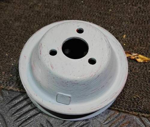

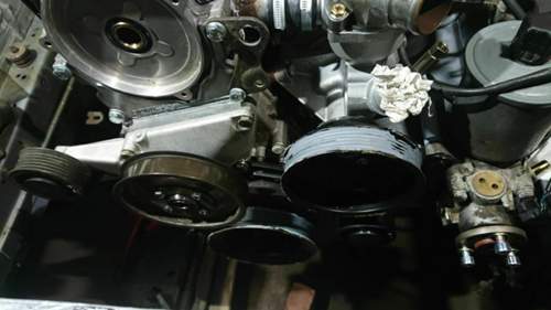

Sonst hab ich bissel MKB verlegt und Riemenscheiben montiert. Man muss die Teile echt akribisch zusammenhalten. Der M103 hat die gleiche Riemenscheibe an der Wapu und Tandempumpe. Aber ich hab nun irgendwie 2 verschiedene, da fluchtet der Riemen nicht und nun muss ich die 2. M103 Scheibe finden.

Ja das kenne ich mit dem suchen..

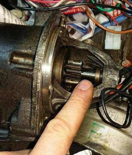

Bei dem Starter, die da wo das Ritzel sitzt, kann man die Welle fetten oder darf die nicht gefettet werden?
Der Starter den in eingebaut habe, habe ich an der Stelle gefettet.

Da hat die Servo 110bar.
Die Pumpe die ich bereits verbaut habe hat nur 95bar. Naja es wird schon werden, so viel kann das ja zwischen Limo und T nicht ausmachen außer ein bisschen Luxus?

Das Ritzel auf der Welle kann man fetten vorher einmal sauber machen..

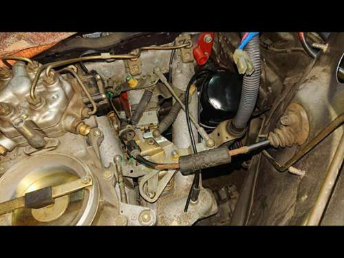

Gaszugszeug montiert, das fehlte noch.
Dabei habe ich gesehen der m102 Bountenzug passt nicht so recht an den m103. Der sitzt irgendwie zu straff.
Also muss ich den auch umbauen.

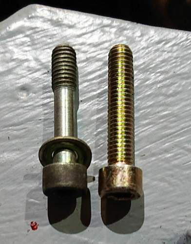

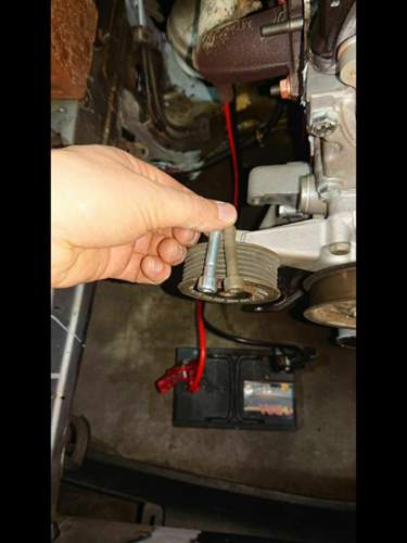

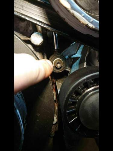

Der Riemendämpfer unten, hat ne blöde m7 Schraube.
Die von dem Verteilerfinger passt, nun mal schauen wo ich ne m7 in 10.9 her bekomme.
10 Euro oder mehr bei Mercedes will ich nicht dafür bezahlen.
12.9 gibts bei m7schrauben.de
Di eM8 in 10.9 für die Umlenkrollen hatte ich schon mal bestellt gehabt.

M7? Bist du dir da ganz sicher? Kann ich mir kaum vorstellen.
Was hat das Kernloch für nen Durchmesser?
Ja ist sicher M7
Habe den Riemendämpfer unten mit der M7 vom Verteilerfinger Dings festgeschraubt.
Der Dämpfer oben ist M8
Am Dämpfer sieht man auch das die Bohrungen unterschiedlich groß sind.
Ich habe M8 versucht zu nehmen, geht nicht rein.
M6 kann man fast so reinstecken.
Ist wirklich M7

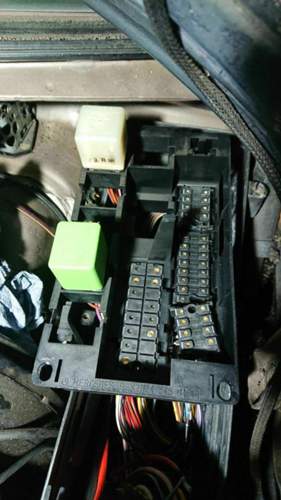

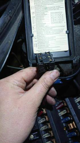

Moin,
Am Motorkabelbaum gings auch weiter.
Ich habe nun den MKB Stecker einfach mit dem Stecker vom Innenraum verbunden.

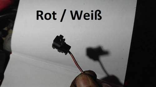

Der Motorspender hat ein Relais D, das kenne ich gar nicht, der m103 Klima MKB von einem anderen Spender hat dieses Relais D nicht.
Aber zwei einzelne Kabel da weis ich nicht wofür die sind.
Ein dickes Rot weißes Kabel mit einem „Eckstecker“
Und ein dünnes violett gelbes Kabel in einem Doppelstecker.
Edit:
Das Hellgrüne ist die Scheinwerfer Reinigungsanlage. Ok das baue ich nicht ein.
Es wäre schön wenn jemand was zu den anderen zwei Kabeln was sagen kann.

Ich bin etwas vorran gekommen.
Das Rot weiße Kabel ist für Sicherung D für den Zusatzlüfter.
Dann gibt es noch einen einpoligen Stecker in der Klimanachrüstung, leider steht da keine Kabelfarbe.
Bei mir ist das einzelne Kaber aber in einem 2 poligen Stecker wo nur in "Pin" belegt ist.
Mal sehen, das wird sich noch ergeben was das ist.

Die M7 Schrauben kamen an, ich hab gleich mal die vom Dämpfer unten eingebaut.
