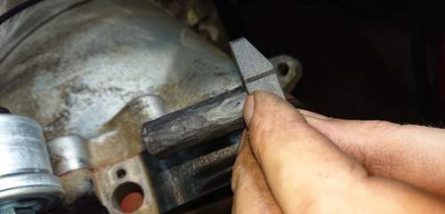

Mit einem Zeranfeldschaber bekommt man die ZKD Reste am besten ab?
Da ich die ZKD profilaktisch tausche werde ich den Kopf nicht zum planen geben, nach bisherigem Stand wo es keine Mängel gibt.

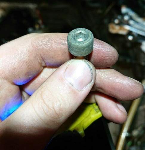

Die neuen Schrauben sollten halt die gleiche Festigkeit wie die alten haben. Wenn die alten auch 8.8 waren... dann is ja gut.
Weiß denn jemand ob die original 10.9 oder 8.8 sind?
Steht da nix drauf?
Wenn was drauf steht wäre es ja einfach. Auf den Innen 6 Kant habe ich bei keiner Schraube eine Zahl gesehen die darauf hindeutet.
Hier beim Schraubenlexikon ist es beschrieben.
Schauen bei 3.6
https://www.schrauben-lexikon.de/td3-werkstoffe-stahl.asp
Auf die Idee das am Rand was stehen könnte bin ich nicht gekommen. Oben stand nix drauf, oder mit dem Dreck hab ich nix gesehen.
10.9 würde mich aber wundern, bisher waren alle Motor Schrauben 8.8

Und was hat die Schraube an der Riemen Scheibe nun?
Ich nehm das was auf den alten Schrauben drauf stand.

Die Innensechskant unten an der Riemenscheibe ist Standard 8.8
Sieht man kaum, aber wenn dann nun weiß wo man suchen muss, erkennt mit unter dem Schmutz die 8.8.

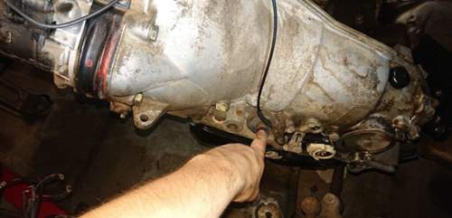

da hab ich am Freitag extra Zeit investiert und ein m102 vom Automat getrennt um an den Starter zu kommen. Der hat bedeutend weniger KM gelaufen.
Naja und das ich den Motor besser in der Karosserie lagern kann. Ohne Getriebe am Motor lässt der sich bedeutend besser rein und raus heben.
Ende vom Lied, heute habe ich gemerkt das der m103 Anlasser größer wie der vom m102 ist.
Der m102 Anlasser würde zwar an den Block passen aber ob der es schafft den m103 zu starten?

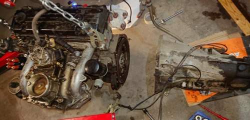

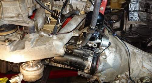

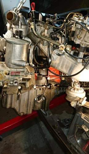

Naja dann habe ich mein m103 aus dem Motorspender halb raus gehoben um den Anlasser und weitere einzubauen.
Den Kurbelwellensensor habe ich leicht angeschnitzt das er einfach so rein und raus geht.
Wenn der mal kaputt geht hab ich kein Bock den Starter ausbauen zu müssen und von innen den Sensor raus zu drücken.

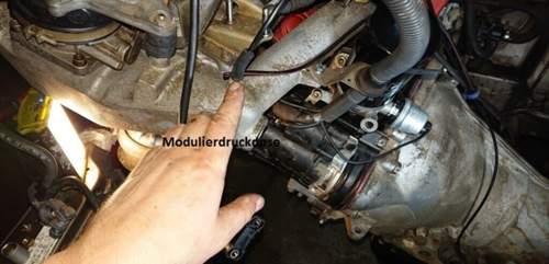

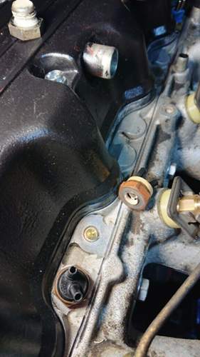

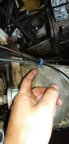

Die Unterdruckleitung von der Modulierdruckdose geht zum Luftsammler beim 6. Zylinder?
Die Unterdruckleitung von dem Teil auf der Beifahrerseite vom Getriebe geht direkt zum Anschluss am 6. Zylinder?

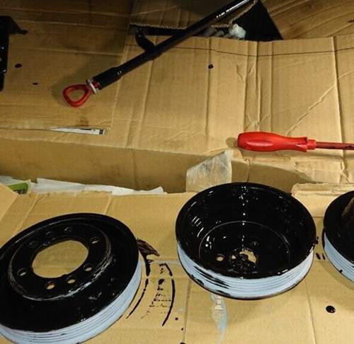

Den Leitungshalter für die Getriebeleitungen oben hab ich montiert
Wo bekomme ich solche lustigen Halteclipse her, die Blauen und die etwas kleineren Beißen?
Ich hätte gerne ein paar mehr, und möchte die deswegen nicht bei Mercedes kaufen.
Rohr vom Ölmessstab ist nun eingebaut.
Ich glaub das war alles was ich am Motor heute gemacht habe.

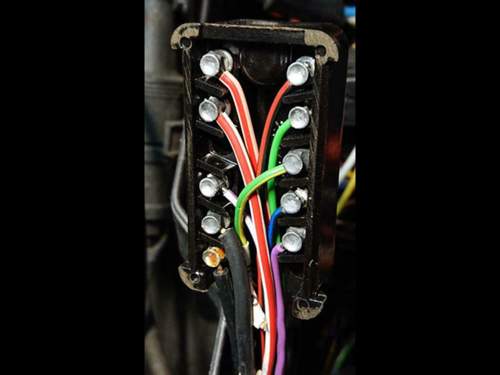

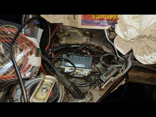

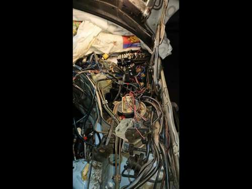

Moin,
ich hab angefangen den m103 Motorkabelbaum zu verlegen.
Der wird zum Glück nicht unter dem Wasserkasten verlegt sondern weiter oben hinter der Verkleidung wo auch der Abzweig in den Motorraum geht. Das weitere Kabel geht dann Richtung BKV.
Sehr easy zu verlegen.
Bei dem Stecker der mit dem Innenraum verbunden wird, da hab ich was gefunden.
Das ist der MKB Stecker der mit dem Stecker vom Innenraum im Sicherungskasten verbunden wird.
In dem Auto war ja ein m102 Motor drin, der gegen ein M103 getauscht wird.
Das dritte Bild den Stecker vom MKB
Das letzte Bild zeigt den Stecker der aus dem Innenraum kommt.
Ich hab die Bilder so hingedreht das man es Visuell einfach vergleichen kann.
Was auffällt, aus dem Innenraum kommen rechts ein Lila und Schwarz / Blaues Kabel.
Das hat der m103 nicht.
Unten rechts hat der m103 ein Blau / Rotes Kabel, das hat das Auto nicht.
Unten links kommen aus dem Auto zwei Schwarze Kabel. Im MKB ist dort aber nur ein „Helles“ Kabel.
Weis jemand was die Kabel an „Daten“ leiten ?
Der m102 hatte die elektrische Schaltpunktanhebung.
Dsc-0233-copy
Dsc-0234-copy
Dsc-0237-copy
Nachtrag,
Beides sind ja Automatik Autos mit KE.
die Pins auf den Bilder sind wie folgt nummeriert:
Oben links 1 und oben rechts 2
Immer von links nach rechts zählen
Ganz unten links ist 11 und ganz unten rechts ist 12
3 Rosa rot geht zur Diagnosedose
4 (grün) und 6 (Grün gelb) geht zum KI
7 villett weiß geht zum Rückfahrlichtschalter (Ka wieso die KE was wissen muss)
8 schwarz blau konnte ich noch nicht raus finden
9 schwarz konnte ich noch nicht raus finden (ich denke geht auch zum Hallgeber)
10 violett geht zum Zündstartschalter
11 schwarz geht zum Hallgeber (Naturfarben im MKB Stecker)
12 ist für die Klima (MBK Stecker Blau rot), den muss ich bei der Klima Nachrüstung dann in die Buchse rein legen vom Auto.
Also den Hallgeber Pin 11 werde ich durchmessen ob der wirklich zum Hallgeber geht
Pin 9 schau ich ob der auch zum Hallgeber geht, wenn ja muss ich ja von 9 auf 11 einen Durchgang haben.
Jedenfalls kann ich die Stecker zusammen stecken, entweder es funktioniert oder nicht.
Kaputt machen bzw Kurzschluss kann ich keinen Produzieren.

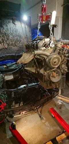

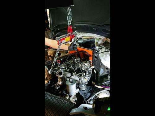

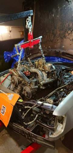

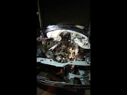

Tada,
der Motor sitzt drin.
Das Haubenschloss muss echt abgebaut sein dafür. Beim m103 braucht man jeden Zentimeter Platz.
Insgesamt hab ich zu zweit ne Stunde gebraucht bis der Motor vom Startort in dem T drin saß.
Schön vorsichtig das man sich nix von den gestrichenen Farben kaputt macht.
An Bilder hab ich erst später gedacht, da war der Motor schon halb im Auto drin.
Ist beeindruckend wenn der Motor / Getriebeklotz so hoch oben am Kran hängt.
Ich hoffe nur ich bekomme die Leitungen noch flockig ins Auto rein die unter der Ölwanne lang laufen.
Das wird schon.
