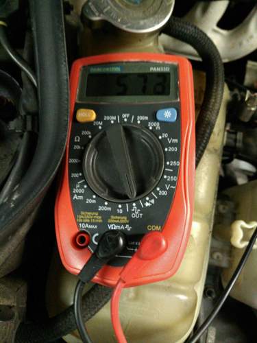

Hallo, bis jetzt hab ich Autos nur per Laptop ausgelesen, Die analog Variante ist neu für mich.
Daher die Frage: ist das Gerät richtig so angeschlossen bzw eingestellt?
Das Gerät befindet sich im 4-8 Zylinder Modus, Verkabelung (nicht schön aber selten, entsprechende Anschlüsse kommen bald per Post) siehe Bilder.
Der Motor ist kalt und die Nadel bewegt sich nur wenige mm.
(Ich weiß das der Motor warm sein soll)
Wie interpretiere ich das Ergebnis?
Mein Leitfaden gibt nur Werte in Prozent an... Das Gerät aber nur den Winkel -> interpolieren?
Entspricht der Wert also in etwa 60% und einem fehlenden TD Signal? (Wagen wurde NICHT bewegt, Drehzahlmesser im Tacho funktioniert)
Fehler gefunden und behoben.
Nach langem hin und her habe ich mir nochmal den Temperaturgeber für KE und Zündung angesehen.
Die Anschlusstecker waren beide hünüber und hatten beide einen wackler.
Nachdem ich mir bei MB ersatz besorgt habe und die Kabel neu gelötet habe hat er keins mehr der oben genannten Probleme und läuft super 🙂

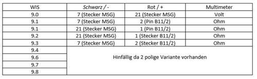

Hab WIS mal ein bisschen bemüht, ist das so richtig wie ich mir das vorstelle (Bild)?
RA 07.3.1122-0121/37 - 38

Da ich im Umgang mit dem Multimeter nicht so geübt bin...
Defacto habe ich ja damit (Zitat oben) WIS 9.2 getestet.
Das er bei grün/schwarz nicht piepst liegt daran das ich gegen MSG Pin 7 hätte testen müssen?
Damit würde ich WIS 9.3 testen...?
Neue-bitmap
Hallo, B11/2 sind zwei Sensoren in einem Gehäuse, einmal für das MSG und einmal für das ZSG. Pin 21 zu grün/rot piepst ist richtig, der andere muss gegen Pin 1 am ZSG Durchgang haben, die Sensoren misst man diagonal auf Widerstand, der sollte in etwa gleich sein. Man kann den runden Stecker auch um 90° verdreht raufstecken, dann ist jeweils der andere Sensor für MSG bzw ZSG zuständig.
Hast Du Dir mal die PDF von Webman aus dem Forum hier geladen (diagnose-ke-iii-am-m102-ab-9-89.pdf)? Da steht das alles schön zusammengefasst und bis auf den Fehlerspeicher ist zu ziemlich alles gleich am M103.
Edit: Motor ein 80% ist ja definitiv nicht das erwartete, stimmt die Messung mit einem Spannungswert überein? Ich würde da ca 3,6 - 3,8 Volt erwarten.
@mawi2006 schrieb am 15. November 2017 um 21:53:37 Uhr:
Vermerkt und wird getestet 🙂
Damit kann ich leider nix anfangen da ich keine allzugroße Ahnung habe...
Wie schließe ich an bzw stelle ich ein?
Was mir auch gerade aufgefallen ist wenn ich das Multimeter auf 200 Ohm einstelle um WIS 9.1 - 9.3 abzuarbeiten zeigt es IMMER 1 an.
Egal wie ich messe, auch wenn sich die Spitzen berühren.
Ist es kaputt?
Wenn Du die Messleitungen zusammen hältst, musst Du normalerweise den Leitungswiderstand angezeigt bekommen, je nach Qualität der Leitungen und des Messgerätes sollte der Wert max. ~1,0 Ohm betragen.
Widerstand am B11/2 messen, Stecker abziehen und im Sensor die diagonalen Pins mit dem Multimeter messen. Kalt sollten da 5-6 kOhm und betriebswarm 250-300 Ohm sein.
