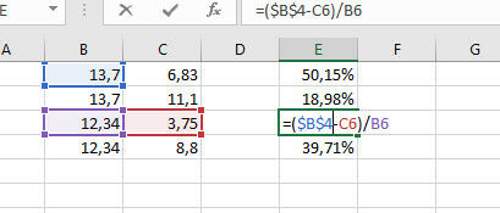

Habe es mit einer excel funktion gemacht (Bild) und bin anscheinend auf f4 gekommen dementsprechend hat es/ich einen falschen Wert übernommen...
Richtig wäre also:
Zündung EIN:
12,34 bzw 3,75 = 69,6%
12,34 bzw 8,8 = 28,7%
Die Unterschiede kommen nur zu stande wenn ich am grün/schwarzen Kabel vom Tempfühler wackel und es auf dem 1 Pol ist. Umgekehrt, also rot/grün auf Pol 1 passiert nix.

Oups, da hatte ich mich vertippt: 8,59 / 12,34 = 0,68 muss natürlich 0,69 heißen.
Wie kommst Du auf 80% ?
Ah, in der Formel ist ein Fehler, da steht B4 statt B6.
@mawi2006 schrieb am 16. November 2017 um 20:27:25 Uhr:
Hatte in Excel einen Folgefehler in der Funktion bedingt durch F4 (Fixwert)... siehe Bild
Neue-bitmap
Genau, wenn man auf F4 bei einem Wert drückt wird dieser Fix gesetzt ($$), wenn man danach die Formel einfach runter zieht übernimmt er den Fixwert anstatt anzupassen
