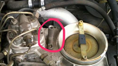

Die CO Schraube befindet sich am LMM, und man kommt von oben dran. Nix EHS.
Zwischen Mengenteiler und Stauscheibe, da schaut ein Röhrchen nach oben. Da ist die drin... aber Vorsicht, da könnte auch nen Plastikstopfen drin sein. Der muss vorher raus, falls der noch drin sein sollte.

Nein, so wie auf dem Bild...
Das ist der Stauscheibenpoti. Nicht die CO Schraube.
Es ist keine Zauberei dass der Motor ohne MSG läuft. Ist dann wie die K-Jetronik. Ohne "E" eben 😉
Zwischen Mengenteiler und Stauscheibe schaut ein Röhrchen nach OBEN, etwa 8mm im Durchmesser und ca 4-5 cm lang. Da steckt die CO Schraube drin.
Da...

@Steven4880 schrieb am 14. November 2017 um 17:31:03 Uhr:
Da...
Nein da habe ich nichts dran gemacht - gut zu wissen
