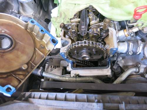

Ich habe über Ostern mal all meine privaten Kontakte ausgepackt und bin jetzt im Besitz von 12 unbenutzten Kipphebeln und einer unbenutzten Nockenwelle. Alles Original MB-Lagerware. Insgesamt habe ich mit knapp unter 1000€ einen ganz guten Schnitt gemacht.
Bevor ich jetzt 2-3 Angebote einhole… was darf der Austausch von NW und Kipphebeln kosten?
Müssen Hydros immer mitgemacht werden?
Ventile/Ventilführungen mitmachen?
Sind die Hydros beim M103 nicht in den Kipphebeln, und schon dabei?
@Steven4880 schrieb am 10. April 2023 um 19:29:15 Uhr:
Leider nicht. Die müssen von den alten, wenn intakt, umgebaut werden.
Zur Kostenfrage....nicht beantwortbar, weil jede Werke anders ist.
Aufwand: LuFi ab....5 Min.; Ventildeckel ab....so 10 Minuten bei Automatikpeilstab; OT einstellen...und Kettenrad abnehmen....so 10 bis 15 Minuten; Kipphebelblöcke sorgsam abbauen und weglegen....10-15 Minuten; Nockenwelle rausnehmen 0,5 Minuten; Lager der Nockenwelle Im Zyliunderkopf prüfen.....eventuell auch eingelaufen....dann muss die Reparaturstufe der Nockenwelle her...meist sind aber nur einige der Schlepphebel/Kipphebel angeschliffen; 12 x Welle aus alten Kipphebeln ziehen....dann baut man die Hydros (ohne Prüfung)der alten Kipphebel um in die Neuteile und setzt die neuen Kipphebel wieder in die Lagerblöcke...das kann schon etwas dauern, weil es halt 12 Kipphebel sind, die umgebaut werden müssen....je nach Schrauber kann das pro Kipphebel 10-30 Minuten dauern (-:.....also x 12 gerechnet;
Dann Einbau der Nockenwelle mit Kipphebelblöcken nach Steuerzeiten.....15 Minuten; Kettenrad drauf und Kontrolle der Steuerzeiten...10-15 Minuten Minuten; Säubern des Ventildeckels und neue Dichtung rein.....je nach Verschmutzung 5 - 30 Minuten; Ventildeckel und LuFi drauf und fertig.
So hast du eine Vorstellung der Arbeitsschritte.....macht das jemand, der das schon 10x gemacht hat....3 Stunden; wenn man es aber nur alle Jubeljahre macht dauert es schon länger. Mitunter werden da auch 5 Stunden gerechnet.
Das x den Stundenlohn der Werke plus Ventildeckeldichtung original um 20€ oder Elring/Viktor Renz um die Hälfte
Verteiler und Stirndeckel muss auch runter, oder? Neue Dichtungen...
PS: Automatikpeilstab? Ne, oder?
Okay. Vielen Dank.
Ich werde mich mal umhören und dann hier berichten wie es weitergeht.
Ich bin noch zuversichtlich, dass ich für den Einbau dreistellig bleibe…

Jepp, Kappe und Läufer müssen ab....Bild 1
und der kleine obere Stirndeckel auch...Dichtung kostet etwa 5€ original...sonst ca. 1,50€, sonst bekommt man das Kettenrad nicht ab. Natürlich muss auch der Kettenspanner raus und hinterher wieder mit neuem Dichtring rein....ca. 2-3€ ...
siehe Bild 2...kleiner Stirndeckel "Bermudadreieck (da sollte die untere Dichung mit etwas "Hylomar" etc. zusätzlich eingesetzt werden
Automatikpeilrohr meinte ich, ist aber nur beim m102 mit KAT-Sondenkabelhalter an der hinteren beifahrerseitigen Ventildeckelschraube mit dran. Fällt beim m103 also raus....also ca. 5 Minuten gespart.
Es bleibt dabei....ein Könner schafft es in 3 Stunden...Normal guter Schrauber in 5 und unerfahrener m103 Schrauber braucht x-länger...
Hab es aus dem Kopp geschrieben. Wer es genauer kann, soll dies bitte machen.

Kappe/Läufer müssen ab
Kleiner-stirndeckel-muss-weg
Ein Auge sollte auch auf die Aufnahme des Verteilerfingers geworfen werden.
Dieses Teil das auf der Nockenwelle steckt, mit den 3 Gewinden auf das man den Finger schraubt.
Als ich das ausgebaut habe ist mir daran ein Riss aufgefallen. (Foto)
Das Teil gibts als gefrästen Nachbau bei Mercedes.
Es hat sich auch als sehr gut erwiesen die lange Ölbrücke / Ölverteiler der da obendrauf sitzt mal gründlich zu reinigen und durchzublasen.
