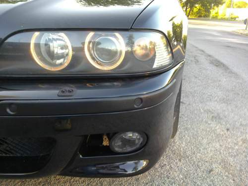

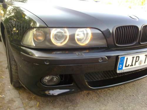

Die Öffnung für die Limakühlung hört direkt hinter dem Nebelscheinwerfer auf.
Es gibt 2 Nebelscheinwerfer Rahmen/Blenden. Einmal die orig. Rahmen, die sind rechteckig und schließen die ganze Öffnung wo die Nebler sitzen.
Und es gibt die kleinen runden Rahmen, wo dann ca. 60% noch ne Öffnung bleibt.
Ich hatte das Glück, und die Limakühlung sitzt direkt hinter dem Öffnung.
Das erste Bild standart Nebelscheinwerferrahmen
Das zweite/dritte Bild die Rahmen aus dem e46, wo eine Öffnung bleibt.

Jep, aber bei mir geht der Kanal noch etwas nach oben, bevor er in den hinteren Kanal zur LiMa führt. Da fand ich die Lösung mit rechte Seite normale NSW-Rahmen und linke Seite kleinen Rahmen + LiMa-Kühlkanal doch besser.
