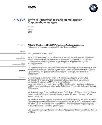

Ja, ist ja auch passiert.
Nicht falsch verstehen - die Anlagen waren zum Zeitpunkt der Zulassungserteilung mit neuen Fahrzeugen schon innerhalb der zulässigen Grenze. Allerdings waren sie knapp an der Grenze - und selbst der 335i/435i mit MPPK ist ja schon ohne ESD sehr laut geworden - mit dem MP ESD oder beim 340i/440i mit MPPSK war´s da schon kritisch. Wenn ein Fahrzeug/eine Abgasanlage altert, wird sie lauter - und da kann nicht sichergestellt werden, dass die Zulassungswerte (im Neuzustand) noch eingehalten werden.
Das hat über Jahre die Polizei wenig interessiert, bis das Schubknallen in die Masse kam und ein paar Fahrer aus Coolness es auch nicht in der Stadt haben lassen können zuviel wurde. Daraufhin kam Anfang 2018 eine Verordnung, wo klargestellt wurde, dass eine Nachrüstung insb. von Klappen-Abgasanlagen nur zulässig ist, wenn "in allen wählbaren Einstellungen/Fahrmodi und unter allen realen Fahrsituationen das Geräuschniveau nicht höher ist, als das Geräuschniveau des genehmigten, serienmäßigen Fahrzeugs unter identischen Bedingungen.".
Nach der ECE zum MP ESD für den N55 (für den B58 wird es wohl analog gelten) wurden damals auch dieselben Werte bescheinigt. Wer den N55 oder den B58 allerdings im Vergleich Serie zu MP ESD respektive MPPSK kennt, der kann das wohl kaum glauben.
Ich finde das extrem bedauerlich, da es seitdem den MP ESD für den N55 nicht mehr gibt. Beim B58 scheint es wohl noch akzeptabel zu sein, so dass die Anlage weiterhin verbaut werden kann.
Jeden Fahrer kann es treffen, dass er seine Auspuffanlage erneuern muss, weil diese über die Jahre zu laut wurde. Beim 340i/440i wäre das sicherlich bedauerlich wenn das nicht durch´s Alter kommt, sondern durch die grenzwertige (im Sinn der Zulassungsverordnung!) Emission, da einfach auf Serien-ESD rückrüsten auch mangels Zulassung nicht geht.
Belassen wir das Kluggescheiße an dieser Stelle. Ich liebe diese Anlagen für den B58 und dem N55 und ich freue mich über jeden Verkehrspolizist, der objektiv bei der Kontrolle unterscheiden kann, wer da fährt, alleine weil ich den Klang des Sechszylinders auf der Autobahn liebe.
Viele Grüße
Chris
Damalige Anordnung
