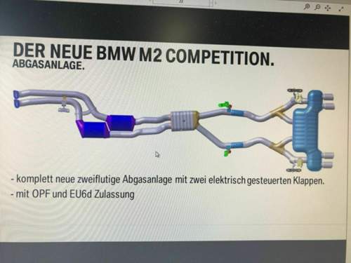

Wenn es wie beim m2 gelöst ist, sitzt der OPF im selben Gehäuse wie der Kat. Weiß ich leider nicht genau wie es beim M4 ist. Wenn du also die link Pipe montierst, musst du die Software optimieren, da dir sonst ständig die MKL angeht. Du würdest demnach die Nachkats und den OPF entfernen.
1284afde-2d2a-412a-b8d9-7f8abf05bccc
Wenn der OPF drin bleibt, geht keine Lampe an.
Der OPF soll ja bleiben, nur danach soll freie Bahn sein.
