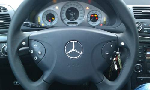

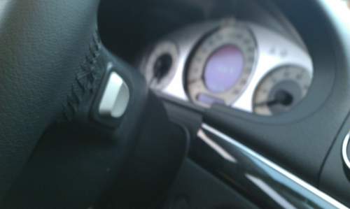

Ich wollte euch darüber eine kurze Info geben, wie man den M-Modus freischalten lassen und ein Lenkrad mit Schaltwippen nachrüsten kann.
-Als erstes muss im FDOK die Sonderausstattung 428 hinterlegt werden (Lenkradschalttasten). Danach gibt dieser die Parameter für die SCN-Programmierung aus. Anschließend werden die Parameter mit der StarDiagnose mittels SCG-Codierung auf das Getriebesteuergerät übertragen. (ca. 30 Minuten Aufwand)
Nun könnt ihr mit der C/S Taste zwischen C,S und M auswählen, welche im Bordcomputer angezeigt wird.
-Wenn ihr jetzt noch am Lenkrad schalten wollt, dann schaut euch am besten bei MBGTC.de um. Dort werden eigentlich immer günstige und gute Lenkräder angeboten. Die Montage des Lenkrads ist kein Problem. Die Anschlüsse für die Schaltwippen liegen bereits hinter eurem "alten" Lenkrad, sodass es nicht nötig ist irgendwelche Kabel im Auto zu verlegen. Altes Lenkrad raus, neues Lenkrad rein und fertig. (ca. 15 Minuten Aufwand)
Ich hoffe ich allen die mit dem Gedanken spielen ein wenig weiterhelfen. Diese Arbeiten kann jede MB Werkstatt machen.
Hab noch ein paar Bilder von meinem Umbau hochgeladen. Hab mir ein E55 AMG Lenkrad verbauen lassen.
Wer dies bereits gemacht hat kann ebenfalls Bilder posten. Danke

Und wo ist das AMG Lenkrad?
Meins hat SchaltPADDEL...
Bild folgt
Ansonsten Danke für die Tipps...

Die vorMOPF Modelle, sprich die E55 AMG´s haben NUR "Knöpfe"
Ah! wieder was gelernt!
Danke für die Aufklärung!

Hallo, wollte mal meine Erfahrung zum Thema Lenkradumbau teilen.
Bin heute mit meinem gebraucht erworbenen AMG Lenkrad zum Freundlichen gefahren und wollte es einbauen lassen ( Mit oben beschriebenen Freischaltungen da am AMG die Schalttasten verbaut sind).
Eine Stunde später kam der Rückruf das der Umbau nicht möglich sei weil im Schleifring kein Anschluss für das Kabel der Schalttasten vorhanden ist. Abhilfe laut MB: Neuer Schleifring + evtl. Steuergerät für Lenkrad. Als ich dann wieder ankam war schon mein altes Lenkrad verbaut und es war kurz vor Feierabend, 60€ berappt und mit dem altem Lenkrad wieder Heim gefahren...??
Hab einen 2004er E500 mit 7g-Tronic
Ja hab auch mal bei Sippi angefragt, aber das ganze scheint nur ab einem bestimmten BJ so einfach zu sein.
am 12. April 2012 um 3:57
Wäre interessant zu wissen welche Bj. das betrifft.
Da ich die Kompetenz meines freundlichen in Sachen Fahrzeugveränderung stark anzweifle, hab ich ja noch ein Fünkchen Hoffnung das es doch passen könnte...
Zur Not kommts rein ohne das die Paddles aktiviert sind.
Bei einem 2004er E500 muss nichts nachgerüstet/umgerüstet werden.
Da werden die Schaltpaddles aauch an den Multifunktionstasten rechts angeschlossen und nicht am Schleifring!!!
Ab MOPF wird ein Zusatzsteuergerät verbaut mit geändertem Schleifring.
