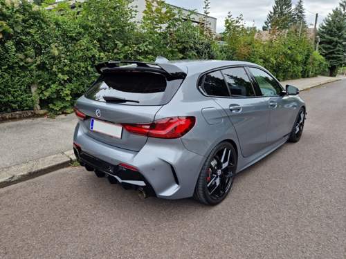

Ich habe den M-Performance Spoiler (ca. 700 Euro) am 128ti nachgerüstet - bei diesem sollte man auch die Frontlippe von M-Performance verbauen (steht so im BMW Programm). Habe ich aber nicht gemacht, ich habe eine dezentere Lippe von Maxton gewählt.

Der ist nicht geklebt - 4 Stopfen in der Heckklappe entfernen, darunter liegende Schrauben lösen und den Spoiler nach hinten ziehen / ausclipsen. Neues Teil in umgekehrter Folge einsetzten.
Servus. Kannst du darauf nochmal genauer eingehen. Ich müsste meinen nämlich entfernen um den grossen spoiler dran zu Schrauben. Gibt es dazu Videos oder eine Anleitungen wir ich den A besten runter bekomme?
