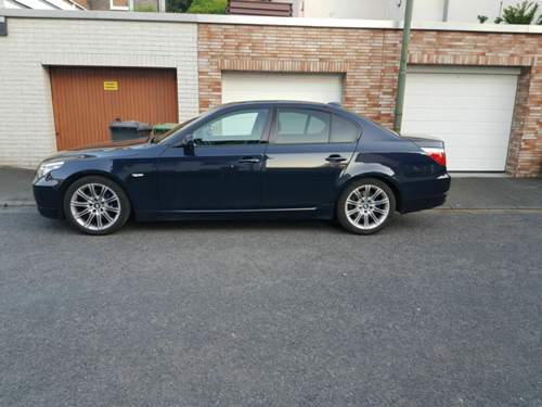

Hab jetzt ein komplettes M fahrwerk reingemacht, mit z4 domlager, möchte aber wieder die originalen domlager reinmachen, so ist es mir zu tief
@ayhanak schrieb am 13. Mai 2018 um 19:02:12 Uhr:
Schaut super aus echt, wieso hast z4 Domlager eingebaut ???
Z4 domlager sind 10mm kürzer.
Z4 domlager habe ich aus dem grund weingebaut weil ich dachte das er nicht tief genug kommt, aber das finde ich bissche zu viel, deswegen werde ich wieder die originalen domlager einbauen.
Ok das habe ich nicht gewusst, und von welchen z4 hast da genommen teilnummer weil das hört sich interessant an für mich ???
Kannst meine kaufen wen du willst, baue die morgen wieder aus.
Sachs nummer: 802066
Hm, so tief ist der doch gar nicht.........
So alles origunal M fahrwerk.
