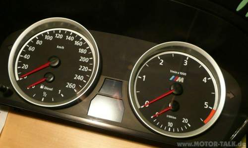

Hallo jungs bin neu hier und wollte euch fragen wie mann das tacho ausbaut
Habe mir diesen Aufkleber bestellt bei ebay grösse ist wie beim orignalen m5 nur weiß ich nicht wie ich das glas ausbaue um es aufzukleben.
Hoffe ihr könnt mir helfen
Suche habe ich benutzt aber irgendwie komme ich nicht zurecht.
vielen dank schonmal

Zur Sache; wenn dabei was ans Glas kommt (Plastik) kannst gleich einen neuen Tacho kaufen.
Jungs das ist wirklich nicht schwer weiss jetzt wie es geht.
Die zwei schrauben oben lösen und das tacho rausziehen
Aber bitte darauf achten das mann es bisschen anhebt danit keine
Kratzer entstehen. Kabel hinterm Tacho abstecken das wars. Wenn ihr
das Tacho ausgebaut habt müsst ihr 4 schrauben lösen danach einfach die plastik abdeckung nach oben ziehen und schon ist das glas auch raus.
Habe es gerade gemacht ein/ausbau und folie anbringen 15 min inklusive laufen zur garage 😁

http://s1.directupload.net/file/d/3229/vcuztded_jpg.htm
Also ich finds so einfach perfekt....Und zerlegen und wiedermontieren ist ehrlich innerhalb von 10-15 min erledigt 😉

Ist das ///M zeichen was ich auch habe und M5 tachoringe hat er zusätzlich.
Aber vladi mich würde die zeiger interresieren hast du lackiert oder ausgetauscht?
Das ist nicht mein Tacho, aber bis aufs Logo, schauts 100% identisch aus. Bilder gibts in meine "Garage" sozusagen.
Logo krieg ich die Tage, allerdings ohne diesen glänzenden Rand 😉
Die Zeiger hab ich mit OBI-Farbe lackiert (leuchten auch im dunkeln absolut perfekt und gleichmässig)

Wie hast du die glas farbe rot lackiert mit stinknormalen pinsel? Und von jeden seiten vom zeiger?
Hast du evtl den namen von der farbe?
