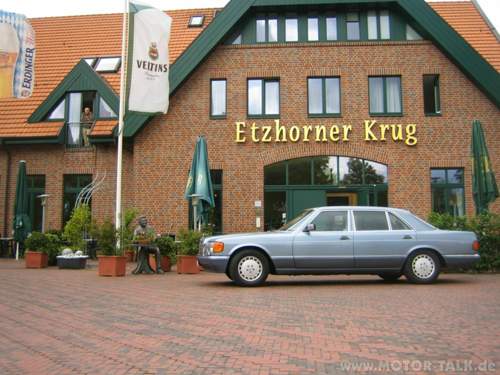

560 sel EZ 16.02.1990 279ps WDB1260391A532305 370000 km
jetzt ist es passiert, zunächst unrunder Leerlauf im betriebswarmen Zustand, vorgestern Geräusche im rechten ZK, erste Diagnose, kein Druck auf 2. + 3. Zyl. (Fahrtrichtung re, von hinten), ein Bolzen dazwischen hat sich aus dem Motorblock gedreht (lose), Nockenwelle ok.

also den würde ich auf jeden Fall wieder fit machen, sieht doch super aus!
Wenn das Auto eine Historie hat ist das auf jeden Fall sein Geld wert.
nur was genau ist an dem Kopf nicht in Ordnung, hast du Fotos?
