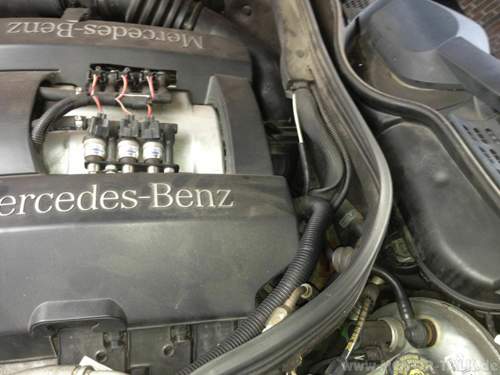

den sensor selbst konnte ich jetzt nicht fotografieren
da unter den kabeln sitzt er
brauchst für den sensor ein 8 torx
1 stunde habe ich gebraucht
Img-0919
Img-0920
Img-0921

Wegen Einbau: Hebebühne oder sowas hab ich nicht und der fährt ja auch nicht mehr... muß ich dann so machen. Aber anscheinend gehts ja wohl auch so von oben, auch wenns fummelig ist.
von unten das blech lösen
und von oben den sensor
für das blech unten habe ich die mitlere ratsche genommen mit 3 verlängerungen😰
