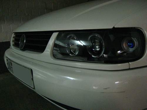

Hallo ich hab mir 2 neue Scheinwerfer für mein Polo gekauft. Ich hab aber keine ahnung ob die LWR haben der Käufer meldet sich nicht wirklich das Paket ist aber unterwegs... Kann man auf den bildern erkennen ob die das haben oder nicht?
und wenn nicht kann man das iwie nachrüsten ich hab keine ahnung^^
lg chris

das heißt auf den bildern kann man das nicht sehen?
lg chris
Auf den Bildern schwer zu schätzen,
Links der Blinker,
mittig der HSW & FSW
rechts könnte die LWR sein, den Stecker kann man aber nicht erkennen.
