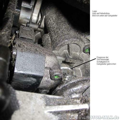

Ne Anleitung für den Gangsteller zum Überholen nicht direkt, obwohl ich Bilder und so von zerlegten Gangstellern habe von anderen die sich den Spaß gegönnt haben.
Du mußt mal schauen ob es die Dichtungen vom Gangsteller sind, oder ob gar der "Gehäusedeckeln" gerissen ist. Bei den ersten Baujahren, waren teils die Aludeckel nicht robust genug und haben nach ein paar Jahren Risse bekommen durch die dynamischen Belastungen.
Auch sehr vorsichtig sein, falls du die kleinen Poti-Hebel am Gangsteller zerlegen / ausbauen willst, es gab durch aus schon mal welche die dann zum Horst wurden, weil der Hebel auf einer kleinen Zahnwelle auch wieder in der falschen Position montiert werden kann und dann später nix mehr geht.

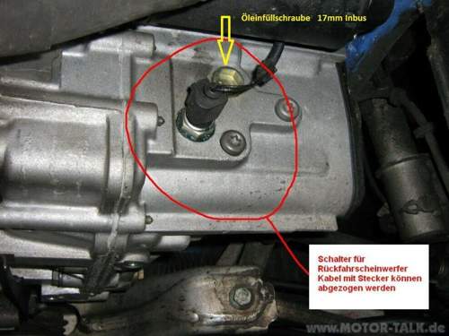

@bunower schrieb am 23. September 2015 um 09:58:56 Uhr:
jetzt muss ich nur noch wissen wo und wie ich das Getriebeöl nachfülle.
Wo - siehe Bild
Wie - am besten von oben mit Schlauch und Trichter
Was - G50 SAE 75W90
Rueckw-gangschalter-oeleinfuellschraube

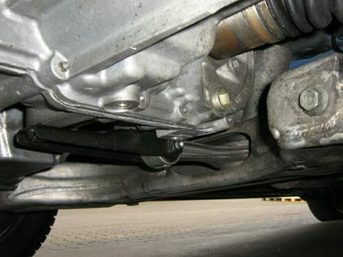

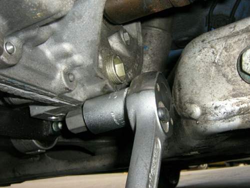

Getriebeöl würde ich ja wenn komplett erneuern, auch wenn bei mir 2008 der Schuß nach hinten losging, aber vielleicht war mein Getriebe damals schon zu geschädigt, die Lager sind auch recht klein und nicht gerade überdimensioniert. Bei einem frühen 3er BMW, wo ich früher mal das gleich Problem (Geräusche) hatte, habe ich die Lager dann getauscht und die waren merklich größer und damit nicht so anfällig.
Jedenfalls kommst du an die Ablaßschraube nicht wirklich mit normalen Werkzeug ran. ist zwar auch ein 17er Inbus aber die Nüsse sind zu lang.
Ich habe mir damals einen alten Radbolzen mit 17er SW genommen und einen Schlüsselfläche für einen Maulschlüssel angefeilt.
Mfg
Frank
