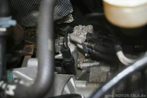

Hallo allerseits,
Wagen war auf der Bühne, Schalter sitzen alle fest, scheint nichts oxidiert zu sein. Der Meister tippt darauf, dass der Sensor für das Geschwindigkeitssignal beim Arbeiten am Gangsteller kaputt gegangen sein könnte - liegt ja direkt daneben das Teil. Was meint ihr dazu?
Bezüglich des Schaltens: Ich habe das Gefühl, dass er minimal schlechter schaltet, also ruckeliger, als vorher, kann ich mir aber auch nur einbilden..
Grüße.

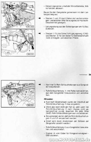

Moin
Grundsätzlich ja das was ich ansprach, wobei ich dachte das Geschwindigkeitssignal kommt vom G22, was meiner Meinung nach die ABS-Sensoren in den Bremsen wären. Jetzt finde ich in den Stromlaufplänen den G22 (außen am Getriebe).
Ich habe nochmal im Reparaturleitfaden nachgeblättert und den G68 gefunden der echt dicht neben dem Gangsteller liegt.
Der G38 liegt 20cm daneben unter dem Kupplungsnehmerzylinder.
Im Stromlaufplan finde ich den G22, den G68 aber nicht.
Den G68 finde ich im Reparaturleitfaden, aber nicht im Stromlaufplan.
Scheinbar sind die beiden Geber beim 3L ein und die selben.
Hat die Werkstatt / Meister irgendwas gemacht, den G68 erneuert, den Steckkontakt geprüft?

Gangsteller-3
G68-g38
