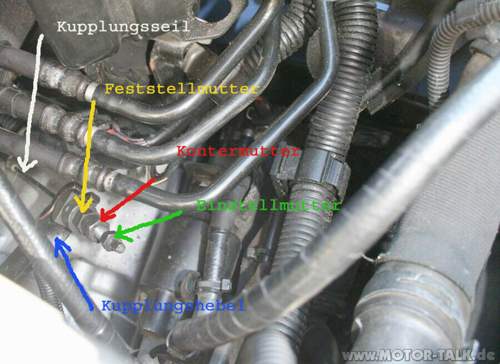

Da die darin erwähnten Bilder nicht mehr greifbar sind, habe ich ein anderes Bild mit den entsprechenden Beschriftungen eingestellt. Die eine der beiden im Beitrag genannten roten Kontermuttern habe ich lediglich Feststellmutter genannt und mit einem gelben Pfeil markiert.
Die "grüne" Mutter (SW10) zum Einstellen ist auf das Gewindeende des Kupplungsseils aufgepresst. Evtl. muss man die "gelbe" Mutter (SW13) beim Einstellen festhalten.
Kupplungswert-einstellschrauben

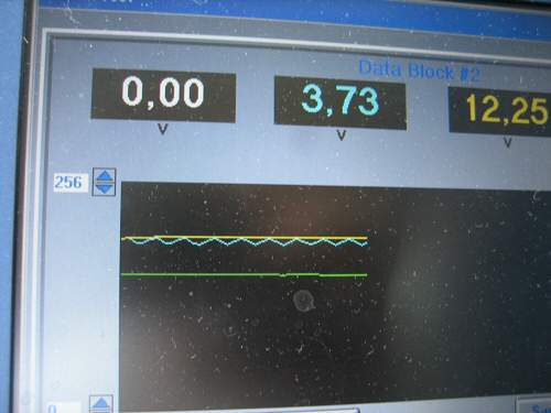

Ich habe mir dann mal die Kupplungswerte angeschaut. Bei geschlossener Kupplung (Position in der Tiptronic-Gasse) war der Wert auf 1,88 V, bei offener Kupplung (Position bei STOP mit gedrückter Bremse) bei rund 3,77 V.
Ist es normal, dass wenn die Schaltung auf N steht, der Kupplungswert sich gleichmäßig auf und ab bewegt (siehe Anhang „Kupplungswert bei Stellung N“)?
Hierbei macht der Kupplungszylinder komische Knarz-Geräusche (siehe https://www.youtube.com/watch?v=aV3q6l5LGyI). Im Hintergrund ist auch die Hydraulikpumpe zu hören, die ebenfalls gleichmäßig lauter und leiser surrt im Takt des Kupplngsseils und dabei immer etwas Luft rauslässt (zumindest vom Klang her „pfffffttt“).
