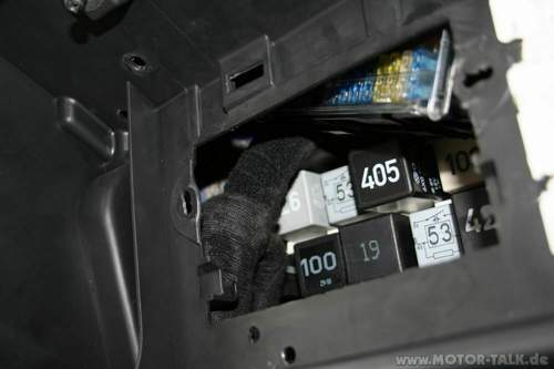

Vielleicht mal das ursprüngliche 53 gegen ein komplett neues ersetzen.
Nicht das bei Deinem 3L ein banales Relais zu Ärger sorgt.
Hast Du auch nur 2 Relais mit der Nummer 53 auf dem Relaisträger?
Das oben rechts auf dem Steckplatz 2 ist das was Du gezogen hast, ist für die Hydraulikpumpe, das auf den Steckplatz 9 sollte eigentlich nur für die Heckscheibe sein.
Ich weiß aber das die beheizten Scheibenwaschdüsen mit der Heckscheibe abgesichert sind.
Und an dieser dummen Sicherung hängt auch das Rückfahrlicht!
Wenn das Rückfahrlicht nicht geht, kann auch das Signal für das Getriebesteuergerät fehlen und dann geht der R-Gang nicht rein, das Getriebesteuergerät versucht zu schalten und die Anzeige blinkt.
Mal die Sicherungen checken, auch das Relais auf dem 1. Steckplatz 126 checken. Sind die Kontakte der Relais alle sauber oder hast Du dort etwas Korrosion?
Relais 126 ist für den Anlasser.

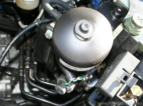

Ich konnte heute den Fehler mit Hilfe meines Mechanikers einkreisen. Es hat sich raus gestellt, dass die Hydralikpumpe irgendwie keinen Saft bekommt. Der Druckspeicher brummt gar nicht, und das Ventil für den Kupplungssteller summt sobald man die Fahrertür öffnet, dann aber die ganze Zeit und geht nur aus, wenn man am Kupplungsseil ruckelt. Aber auch das ist keine Garantie, dass es wirklich ausgeht.
Welche Voraussetzung muss denn gegeben sein, damit die Hydraulikpumpe Saft bekommt? Ist das vielleicht nur eine Sicherung? An dem Relais liegt es nicht, denn das fehlerhafte, mit der Nummer 53 auf Seckplatz 2 habe ich durch ein neues getauscht! Der Fehler taucht aber immer noch im Fehlerspeicher auf, lässt sich dann aber raus löschen und taucht dann nicht erneut auf.

Wenn die Pumpe keine "Saft" bekommt, hängt dies sicherlich an der kleinen "Königin", dem Getriebesteuergerät.
Zwischen Getriebsteuergerät und Pumpe ist im Grunde nur das Relais.
Wenn Du die Fahrertür öffnest oder den Zündschlüssel ins Zündschloß reinsteckst, dann sollte das Signal vom Getriebesteuergerät zum Relais und so die Pumpe laufen.
Es sei der Druckschalter, Geber für Hydraulikdruck G270, in der Pumpe sagt Druck hoch genug. Wie Du schon vermutest.
Es kann natürlich auch ein Masseproblem sein, weshalb das Signal nicht kommt, die Pumpe nicht läuft.
Ich würde mal die Steckverbindung vom G270 trennen, dann denke läuft die Pumpe, dann jedoch nur max. 5 Minuten.
Ich bin zwar kein Diagnoseprofi, aber wenn es am Druckschalter liegen würde, wäre vermutlich kein Fehlereintrag da, oder es käme ein Fehler wie "Drucksignal unplausibel".
Es kommt aber was mit, 00840 - Relais für Hydraulikpumpe Getriebe (J510), wenn man der logik nachgeht, gibt das Getriebesteuergerät das Signal ans Relais für die Pumpe, aber der Druck verändert sich nicht. also denkt das GSG Relais ist hin.
Vielleicht ist aber nur die Signalleitung vom GSG zum Relais hin, unterbrochen oder korrodiert.
mal den Stecker vom Getriebesteuergerät zum Relais durchgemessen, Gelegentlich sollen auch mal kalte Lötstellen am Steuergerät für ärger sorgen.

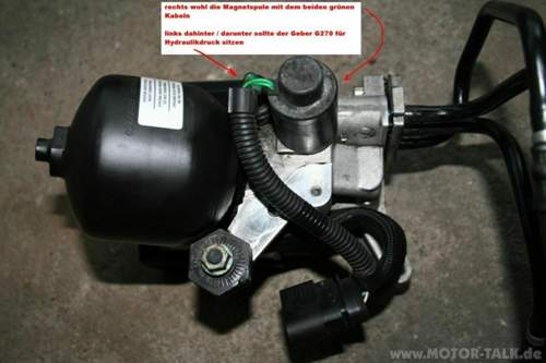

Deine Brummgeräusche vom Druckspeicher sind wohl eher Geräusche von der Spule / Ventil für den Kupplungszylinder. Der Geber im Kupplungsnehmerzylinder ist teils verschlissen, die spule soll regeln bis Signal XY stimmt, wird nun am Kupplungsseil gerüttelt ist das Signal kurz da und die Spule gibt ruh.

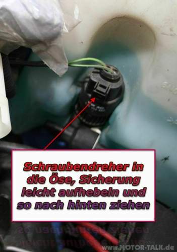

Ich hab versucht die Steckverbindung vom G270 zu lösen, nur leider klappte das nicht so!
Ist das eine Steck-oder Schraubverbindung? Oder gibt es da etwa einen ganz speziellen Trick? :-)

Die Steckverbindung hat auf einer Seite eine kleine Rechteckige Öse, wo man mit dem Schraubendreher leicht einhaken kann, minimal damit eine kleine Sicherungsöse hochbiegen / entriegeln und dann nach hinten auseinander ziehen kann.
Leider hängt an der Steckverbindung auch die Spule für das Ventil der Kupplung mit dran.
Aber zum Testen, ob die Pumpe dann anläuft, der Druckschalter also defekt ist (Kabelbruch?!) müsste es eigentlich gehen.
So viel ich weiß und glaube, auf meinen Bildern noch sehen kann, sind die Kabel mit dem Druckschalter verklebt / vergossen.
Wenn es den Druckschalter einzeln als Ersatzteil gibt, dann muß man vermutlich die Steckverbindung so weit öffnen, bis man die beiden Litze (Kabel) aus der 1/2 Steckverbindung ziehen kann.
Bei VW haben sie bestimmt eine Extra-Zange dafür.
Ich habe bei solchen Steckverbindungen die kleinen Verriegelungen der Litze mit Uhrmacher-Schraubendrehern entriegelt.
