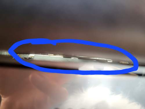

über meinem Kühlschrank bläst der Wind richtig rein. Wenn er über Gas läuft leider auch die Abgase. Wäre es ein Problem die Schlitze auf dem Bild abzudichten?

Dann würde ich den Schliz mit tape provisorisch verschließen und dann ausprobieren.
Wenn alles funktioniert ( kühlschrank, Gasherd) und kein Abgas mehr rein kommt dann mittels Dekasyl dauerplastmasse verschließen.
Aber erst ausgiebig Testen

Also ich werde jetzt erstmal da ich in Urlaub bin provisorisch abkleben. Und dann nach den Urlaub, das Luftleitblech wieder mit der Küchenplatte verschrauben.
Dein Kühlschrank muß an der Rückseite Gasdicht sein! Die Blende an der Vorderseite ist ok. Jedoch hat sich an der Rückseite des Kühlschranks eine Undichtigkeit gebildet. Die muss repariert werden. Abgase im Innenraum (CO) sind nicht ohne und sehr gefährlich. Besorge Dir das passende Dichtmittel und geh da nochmals ran. Oder der Händler!

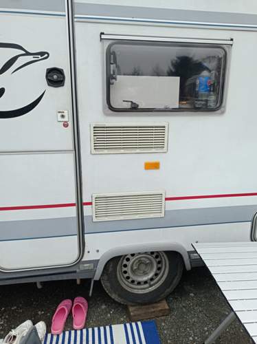

Der Luftzug ist u. U. normal. Ist bei meinem alten Knaus auch so. Für die Außengitter gibt es zugelassene Abdeckungen, die bei Gasbetrieb aufgesetzt werden können. Bei Betrieb über Landstrom jedoch sind die nicht erlaubt; steht auch extra auf der Abdeckung.

Erklärt sich so, dass der Gasbrenner aus der Öffnung im Boden Sauerstoff zieht. Die Abgase (und damit ein Großteil der Wärme) werden über ein Rohr über dem Brenner nach oben abgeführt und über einen Anschluss (Alurohr meistens) nach außen geführt.
Dabei ist die obere Lüftungsöffnung unerheblich, da die Abgasführung in sich geschlossen sein muss.
Sollte der Brenner ausgehen und zu allem Überfluss die Gaszufuhr nicht durch das Sicherheitsventil unterbrochen werden, "fällt" das Gas (da schwerer als Luft) durch die Öffnung im Boden. Deswegen ist die Öffnung im Boden auch mit einer Mindestgröße vorgeschrieben.
Insofern kann die obere Lüftungsöffnung bei Gasbetrieb mit einer Abdeckung versehen werden.
Bei Strombetrieb wird Wärme erzeugt, die bei Verschluss der oberen Lüftungsöffnung nicht ohne weiteres entweichen kann. Ein Hitzestau könnte die Folge sein.
Und wieso steht dann auf meiner Original-Abdeckung der Satz: "Achtung - nur im Winter bei Elektrobetrieb verwenden"? Mein gesunder Menschenverstand sagt mir, dass bei E-Betrieb durch Fehler gleich welcher Art im schlimmsten Falle der Kühlschrank warm bleibt, bei Gasbetrieb kann es - wenn es richtig blöd läuft - zu Abgasen im Wohnbereich kommen, was bekanntermaßen nicht so gesund wäre.

Und warum empfehlen Truma und Co im Winter sogar beide Lüftungsöffnungen großenteils mit extra dafür konstruierten Blenden zu schließen? Die stehen in der Haftung, Du nicht! 🙄🙄
Großenteils heißt, wie der erfahrene Caravaner weiß, dass nicht die ganze Öffnung, sondern ein (berechneter) Teil derselben verschlossen wird; egal, ob Gas Oder 12/220 Volt. 🙄
