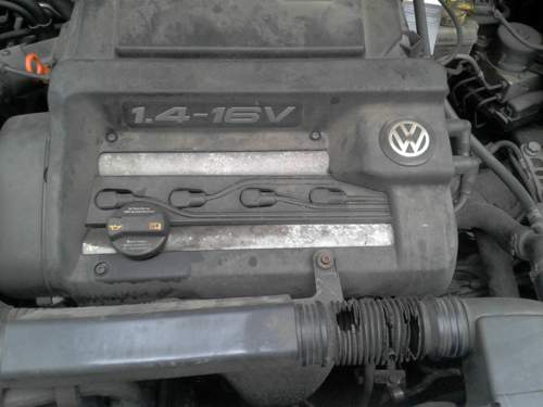

Anbei das Foto vom Luftschlauch wurde vom Vorbesitzer geklebt hat das Teil Auswirkungen auf die Leistung wie finde ich die Teilenummer heraus? wie kann ich das Teil nachbestellen?

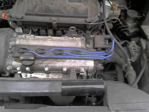

Bezüglich des Schlauches habe ich hier auch noch nen Verschlag.
Da es mich unheimlich gestört hat das meine Freundin da vorne was "defekte´s" drin hatte und ich sicher nicht den ganzen "Ansaugtrakt" kaufe (gibt es nicht einzeln) nur wegen so nem Schlauchstück wo eh wieder brüchig wird, habe ich Ihr einen Siliconschlauch für knappe 15€ eingebaut mit einer Schlauchschellen auf jeder Seite und es klappt wunderbar. Klar spürst du jetzt keine Welten bei dem Motor, aber es ist immernoch besser die kalte Luft vom Kühlergrill anzusaugen als daneben, was ich eh nicht begreife bei Fahrzeugen ohne Klima, bei dehnen ist ja nur ein winziger Stutzen wo mitten im Motorraum endet und schön die Heiße Luft (steigt ja noch oben) vom Abgaskrümmerbereich ansaugt.

Für 13,45€ + MwSt hättest du bei VW das Originalteil bekommen: 1J0 129 618 B
Zu mir hieß es damals: nur als Komplettteil erhältlich.
Aber egal, bevor ich mir wieder so ein Müll kaufe, besorge ich mir etwas standhafteres.
Hier kannst Du Dir alle Teile-Nummern von Deinem GOLF heraussuchen:
http://partscatalog.info/

Ich dachte mir heute morgen, ach, schau ich meinen Motor mal an und was sehe ich da? Einen gerissen Schlauch, da fehlte schon ein Stück.....( mittig rausgebrochen)
Zur Werkstatt gegangen, Ersatz geholt, wieder heim und flott getauscht.
Sagen kann ich dass der Motor genau so läuft, ohne Veränderung, egal ob Schlauch kaputt oder nicht. Wer weiß wie lange das schon war nun. Hab es leider heute erst gesehen.
