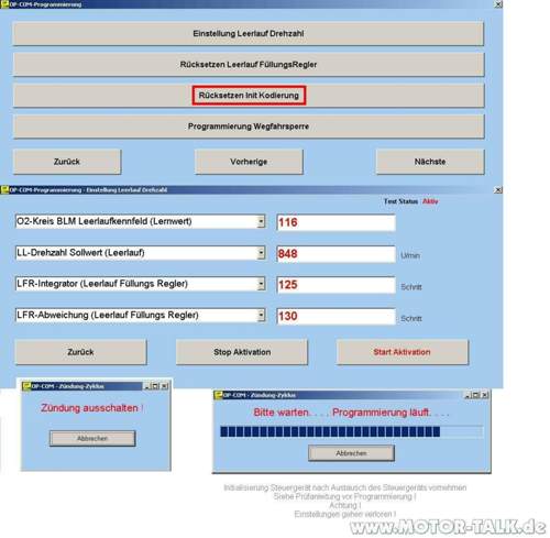

Der LLR und der KWS wären Herstellermäßig wichtig einzukreisen.
Hast Du Deinen alten LLR noch?
Wenn er einen OBD Adapter hat und die OP-COM SW, sollte er mal einen MSTG INIT-Reset machen.
Dann ist alles auf Kennfeldgröße gesetzt und wird anhand der realen Werte der Sensoren und Stellglieder neu eingelesen .
Mstg-programmieren

Nein, das Problem ist nicht der Schlauch sondern der verstopfte Blow-By Bypass in Form der Düse im Krümmer.
Es geht um den präzise gesteuerten Druckausgleich zwischen dem am LLR und dem unterhalb der Drosselklappe.
Spielereien bringen nichts.
Hier muß das komplette Blow-By System vom Stahlrohrflansch unten am Motor aus, über den Ventildeckel, die Drosselklappe, den LLR bis hin zur Bypass Düse, alles in Gänze gründlich gereinigt werden.
Klick mal unten auf X20XEV Leerlaufprobleme.
