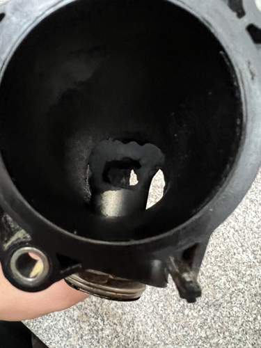

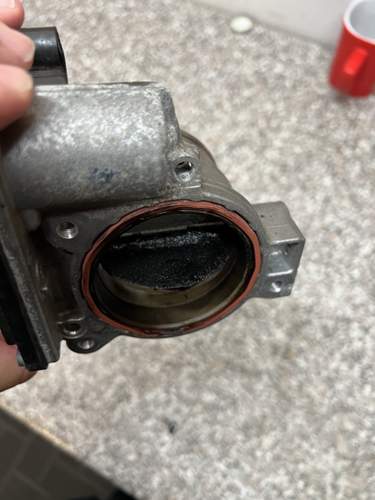

ich habe nun seit ein paar Wochen das Problem das ich immer wieder den folgenden Fehler bekomme.
1 Fehler gefunden:
4794 - Luftmassenmesser (G70)
P0101 00 [11101101] - unplausibles Signal
Warnleuchte EIN - bestätigt - geprüft seit letzter Löschung
Umgebungsbedingungen:
Fehlerpriorität: 2
Fehlerhäufigkeit: 2
Kilometerstand: 127400 km
Datum: 2024.08.30
Zeit: 17:10:16
Motordrehzahl: 1077.50 /min
Normierter Lastwert: 0.0 %
Fahrzeuggeschwindigkeit: 41 km/h
Kühlmitteltemperatur: 86 °C
Ansauglufttemperatur: 27 °C
Umgebungsluftdruck: 1000 mbar
Spannung Klemme 30: 13.320 V
Verlernzähler nach OBD: 40
Mittlere Einspritzmenge: 0.00 mg/stroke
Steuergerätetemperatur: 36.0 °C
EGR_governor_deviation: 0.0 mg/stroke
Inj Ctl q Curr: 0.00 mg/stroke
Normiertes Luftstromverhältnis: 1.1563
Luftmasse am Luftmassenmesser 1: 108.1 kg/h
Ladedruck Istwert: 1347 hPa
Ich habe bereits den Luftfilter und den Luftmassenmesser (wieder Original Hitachi) gewechselt.
Der Fehler kommt weiterhin wieder.
Daraufhin habe ich mal die Drosselklappe, Saugrohrklappe und Ansaugbrücke ausgebaut und sauber gemacht (von ruß befreit). Hat bisher alles nicht geholfen. Fehler kommt immer noch.
VCDS ist vorhanden.
Ich habe auch schon mehrere Logfahrten gemacht aber diese helfen mir nicht weiter.
Habt ihr noch Ideen was ich als nächsten prüfen kann um das Problem zu beheben?

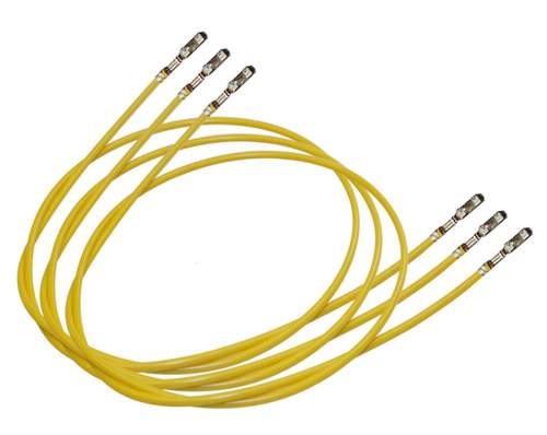

Die kontakte vom Stecker am Luftmassenmesser erneuern.
Am besten geht das mit den gelben Reparaturkabel.
@Nick-Nickel schrieb am 3. September 2024 um 22:57:37 Uhr:
Hey erstmal danke für deine Antwort.
Welches gelbe Reparaturkabel meinst du?
Sollte man bei Kontaktproblemen vom LMM Kabel nicht auch was im Diagramm sehen?
Nein, es geht ja nicht um eine Unterbrechung sondern um Kontaktprobl. am Stecker vom Luftmassenmesser. Signal unplausibel.
Die Kabel sehen ähnlich aus wie auf dem Bild.
Am besten du besorgst dir ein neues Steckergehäuse, dann brauchst du die alten Kabel nicht raus fummeln.
Mit der Ersatzteilnummer vom Stecker kanst du dir die passenden Kabel für den Stecker am Luftmassenmesser besorgen.
Der Durchmesser vom Kabel sollte 0,5mm² sein und die Kontakte vergoldet.
Zwei Kabel würden reichen man kann beide Enden nutzen und die Kabel durchschneiden.
