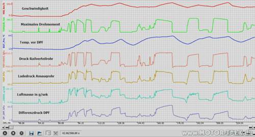

Da du VIDA hast, lass dir halt mal die Luftansaugmenge anzeigen.
Sollte dann aussehen, wie unten:
PS: gut gehender 2.0 100 KW 136 PS
Normale-beschleunigung

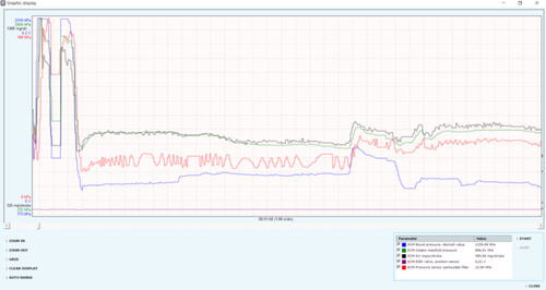

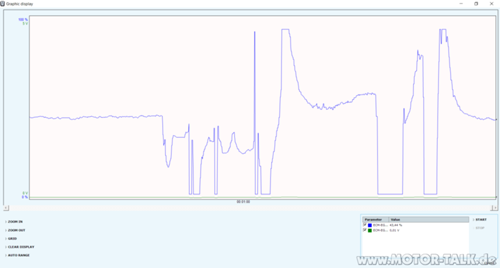

Heute morgen war es wieder... beim Fahren mit gleichbleibender Geschwindigkeit ein Verbrauch von 10 bis 11 Liter je 100 km und leichtes Ruckeln. Auch nicht nur bei 1900 Umdrehungen. Hab drauf geachtet :-)
Bin sofort rechts rangefahren und hab bei laufendem Motor (um nix zu verändern) Vida angeschlossen. Kann wie schon geschrieben nicht sonderlich viele Werte gleichzeitig aufzeichnen. Hab unter anderem Luftmassenmesser und Partikelfilter Druck reingenommen. LMM Werte sehen für mich nicht übel aus. Keine Sprünge oder Ähnliches. Aber die Werte vom DDS springen so im Bereich von 15 hPa wenn ich die Drehzahl halte. Ist das normal? Hab nen Screenshot angehängt.
Der LMM scheint mir unschuldig zu sein, seht ihr das auch so? Für mich rücken weiter die Drosselklappe ins Visier oder eben doch der DDS bzw die Schläuche. DPF wurde im Februar erst getauscht (Skandix-Filter)

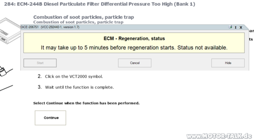

So... Statische Regeneration lief. Aber ob erfolgreich bin ich mir nicht so sicher. Einen neuen Hinweis gab auf jeden Fall.
Zu Beginn sollte man ja bestätigen dass die neueste Software aufgespielt ist auf dem ECM. Ist nicht der Fall. Aber da ich auch kein Update ziehen kann hab ichs bestätigt. Dann sollte bestätigt werden, dass der DDS Druck weniger wie 100 hPa hat. Er zeigte bei mir 0?? Ist das OK? Meinem Verständnis nach müsste auch bei Leerlauf irgend etwas kleines als Wert angezeigt werden, aber nicht Null?
Bin eine kleine Runde gefahren, dass der Motor die geforderte Temperatur hatte. Dann weitergeklickt und es ging los. Nach kurzer Zeit ging er auf seine 4000 Umdrehungen. Die ersten zwei Minuten hat er auch echt stark weiß hinten rausgeraucht. Ab dann war nix mehr zu sehen.
Irgendwann ging die Drehzahl wieder auf Leerlauf zurück und das wars. Ich hatte weiterhin das kleine Infofenster offen in dem ich nur abbrechen konnte. ABER: Im Hintergrund kam eine Fehlermeldung:
284: ECM-244B Diesel Particulate Filter Differential Pressure Too High (Bank 1)
Und das wars. Hab dann eben abgebrochen da ich keine andere Möglichkeit hatte. Und ein Status wurde sonst auch nicht angezeigt.
Beim Auslesen des Fehlerspeichers war die Meldung jedoch nicht auffindbar. Oder wird diese gelöscht sobald der Fehler nicht mehr ansteht? Oder wurde der Fehler nicht eingetragen weil er innerhalb des Tests aufkam?
