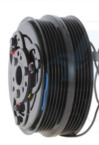

Hallo zusammen gerade jetzt bei diesen Temperaturen äußerst ärgerlich wenn nicht mehr gekühlt wird. Mich hat es nun auch erwischt. Habe mal das mir den Kabelbinder ausprobiert und siehe da es Funktioniert einwandfrei. Viele Tipps sind im Forum V70 zu finden. Bei meinem V50 sieht die Platte etwas anders aus wie auf den Videos. Habe mal ein Foto wie meine Aussieht vom Ersatzteile Lieferanten. Da wo (ROT) ist habe ich 3 Stück kleine Kabelbinder die ich vorher im Spalt ( BLAU) kontrolliert habe das der Spalt noch Luft hat. Bei ( GELB) habe ich ein Flachschraubenzieher der Größe 1 reingesteckt und um 90 Grad gedreht, so bleibt der Spalt fürs durchziehen der Kabelbinder offen. Damit man rankommt hab ich das Rechte Rad und die Kunststoff Abdeckung entfernt.
Jetzt höre ich auch wieder die Kupplung Arbeiten und Kühle Luft ist endlich wieder vorhanden.
Falls es denn ein oder anderen Betrifft,wünsche ich gutes gelingen Gruß Beat

Danke - und wieder zeigt es sich, wie wichtig es ist, zunächst die Magnetkupplung zu kontrollieren - bei Klimaproblemen…
Gruß Didi
PS
Lass deinen Post in das V50er Forum verschieben.
Hier findet es kaum einer…
