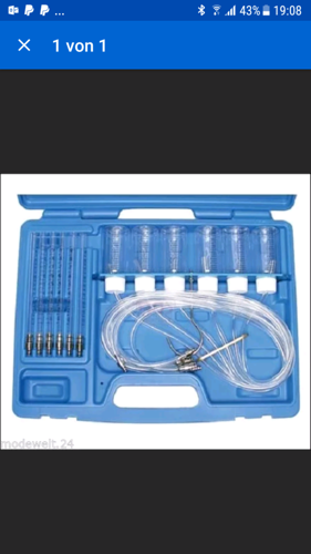

Habe mir bei eBay zur Überprüfung der Rückflussmengen einen kompletten Koffer mit mehreren Gläschen und Schläuchen gekauft.

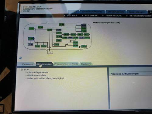

es gibt einen Injektor Test im vida. hast du den schon durch?

Meinst Du den Test wo man die einzelnen Einspritzventile einzeln abstellen kann? Ansaugbrücke hätte ich vor ca 60 tsd km gereinigt
Ist im Prinzip ganz einfach:
Rücklauf an jedem Injektor entfernen, verschließen.
An die Injektoren kommt dann jeweils ein Schlauch des Mess -Sets.
Motor starten und laufen lassen.
Im Normalfall sind alle Rücklaufmengen gleich. Fällt ein Injektor durch viel mehr Rücklauf auf, ist er defekt. Oder halt schlechter, als die Anderen.
Schau mal auf Youtube, dort sind viele Rücklaufmessungen gelistet. Muss nicht unbedingt dein Motor sein, Hauptsache ein CR ( CommonRail Injektion)

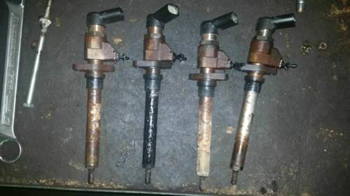

Hab mir mal sagen lassen dass das tatsächlich sein kann, dass wegen defekten Injektoren Probleme mit dem DPF auftreten können. Hab mir das so erklären lassen, dass dabei der Kraftstoff nicht mehr so fein zerstäubt wird oder „schief“ eingespritzt wird und dadurch an den zylinderwänden größere Tröpfchen entstehen, welche nicht so sauber verbrennen wie feine Tropfen und deshalb (teilweise deutlich) mehr Ruß entsteht, weshalb öfter regeneriert wird usw...
Ein defekter Injektor kann den Motor zerstören, zbs ein Loch in den Kolben brennen.
Und dass alte Injektoren mehr Russ bei der Verbrennung erzeugen, ist auch klar. Es wird nicht mehr so sauber vernebelt eingespritzt, dadurch die Verbrennung nicht mehr so sauber.
Schaut euch mal auf Youtube die Funktion eines CR - Injektors an, dann erkennt ihr, warum der Rückfluss mit dem Alter immer größer wird.
Je verkokter die Düsenbohrungen, umso höher der Rückfluss.

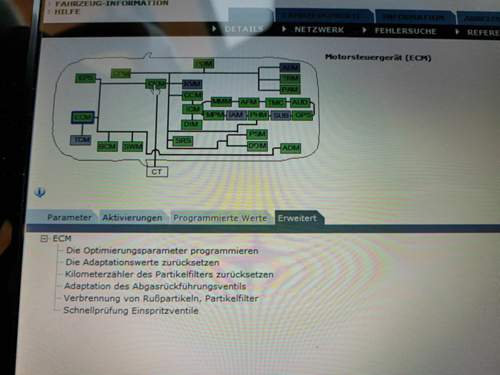

Weiß Jemand zufällig ob man mit Vida selber generalüberholte Injektoren anlernen kann?
Falls ja wo in der Fahrzeugkommunikation?
Vielen Dank im Voraus
ich glaub ja du musst im vida nur die type vom injektor einstellen die draufsteht.
