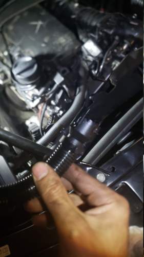

das Kunststoffwellrohr der Kurbelgehäuseentlüftung ist vor 3 Monaten erneuert worden als ich die Ansaugbrücke saubergemacht habe.
Was ich aber vor kurzem merkte ist das Öl Spuren drauflegen auf diesem Rohr. 😮

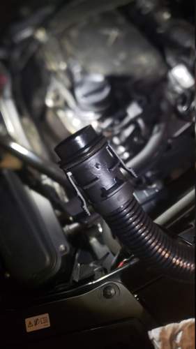

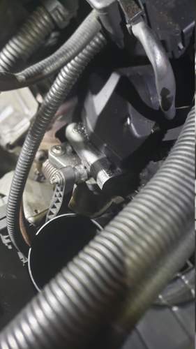

Hier paar Bilder von die ölspuren die ich vor paar Wochen gemacht habe
...da habe ich ja Schlimmes vermutet!
Wegen des Öls würde ich mir keine Sorgen machen. Es deutet jedenfalls nicht auf eine Leckage, die ein Falschluftproblem darstellt, dann würde sicher mehr Öl austreten.
Du kannst den O-Ring tauschen, wobei ich aber annehme, dass er beim Tausch der KGE erneuert worden ist...und auch die richtigen Abmessungen hat.

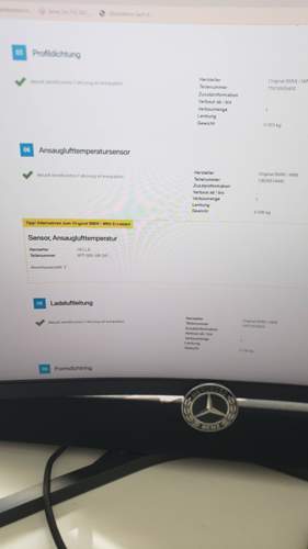

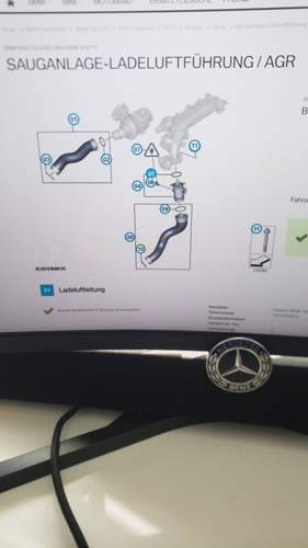

Achso danke. Ehrlich gesagt ich weiß nicht was vor Verdichter und was nach Verdichter liegt. 😕 und welche Leitungen da zu gehören.
Eigentlich im leeb** Katalog steht dass das sensor "Ansauglufttemperatursensor" ist.(Bilder)
Ich hoffe dass ich die richtigen bestellt habe 😰
Mfg

...die Bezeichnung ist falsch. Das ist der Ladelufttemperatursensor.
Er sitzt im Drosselklappenstutzen (Position 04) vor der Drosselklappe.
Der Ansauglufttemperatursensor ist in den LMM integriert und äußerlich nur durch zusätzliche Anschlüsse des LMM repräsentiert (Bild).
