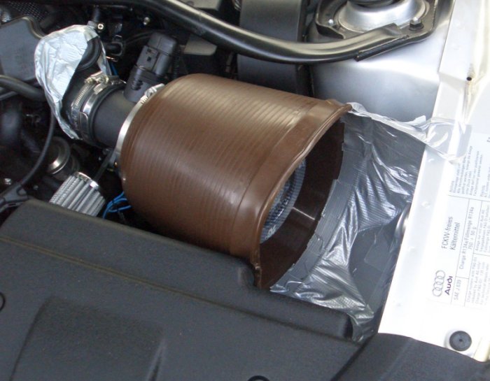

ich wollte mir evtl einen luftfilterkasten vom 3.2liter TT inkl ansaugschnorchel holen.
Aber der 3.2 hat ja keine Sekundärluft oder? Wie mach ich das? Kann ich da einfach nen kleinen Luftfilterpilz auf die ansaugung der Sekundärluft schrauben?
Wenn ja woher bekommt man so einen kleinen Pilz?😕
ja kannst du. genauso machst du es beim einbau eines offenen filters ja auch. den kleinen gibt es z.b. von K&N
jo danke. weißt du zufällig welche größe ich da brauche? passt das auf anhieb oder muss man da was mit adaptern machen?😕
denke der passt so. musst halt mal deinen schlauch messen. ich hatte den damals mit in meinem kit von K&N aber beim 180er brauchte ich den ja nicht. weiß auch net ob ich den schon weg gegeben habe oder der noch in den weiten der abstellkammer rumfliegt ^^. glaube aber hatte den verkauft.

Ich habe das damals ganz anders gemacht: Serienschnorchel raus, Öffnung mit einem 100er Lochbohrer aufgeschnitten, 100er Aluschlauch reingschoben, umlaufen mit Gewebeband und Silikon zum Filterkasten hin verklebt und den Schlauch in den Kotflügel gelegt (ca. 20 cm lang). Als Filtermatte hatte ich einen ITG Plattenfilter. Zu beziehen über ISA Racing, steht nicht im Katalog, per Email einfach nach dem WB568 von ITG fragen. Müsste inkl Lieferung bei 50 EUR liegen und ist wartungsfrei, lässt ordentlich was an Sound und Luftmasse durch, ohne Schmutz durchzulassen. Je dreckiger er wird, umso besser wird die Filterwirkung. ich war damals der Erste, der den via ISA importiert hat (auf der Essener Motorshow eingestielt) und alle, die ihn nach mir gekauft haben waren sehr überrascht, wieviel Sound der durchlässt und um wieviel der Lader dadurch schneller hochdreht😉
