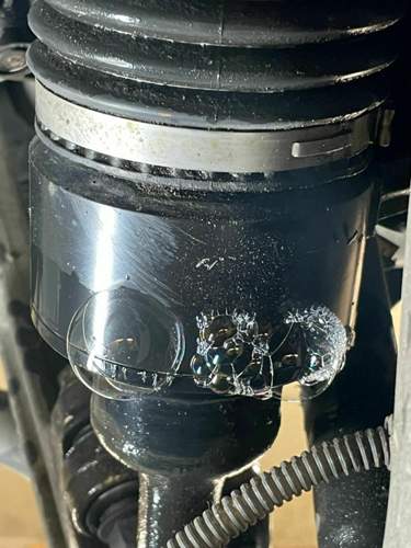

leider war es nicht das RHV sonst (s.Foto) der Übergang in das Federbein. Irgendwo hatte ich mal gelesen es gibt ein Reparatur-Kit für den Touareg bezüglich des Federbeins.
Leider habe ich nichts genaues gefunden (Bilder etc.).
Hat jemand zufällig diesen Fehler auch gehabt und selber behoben....und nicht knapp 2000 Euro für eine Instandsetzung ausgegeben?
Über Vorschläge wäre ich dankbar :-)

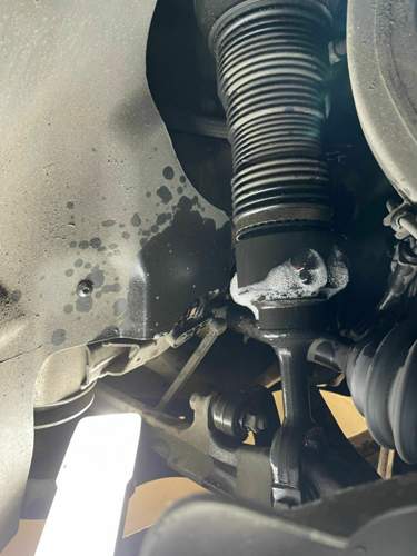

Mein P. verliert vorne links Luft. Jetzt wollte ich fragen ob man das Federbein noch retten kann?
Oder gleich neu ?
Für jede Hilfe bin ich dankbar.
Lg
.jpg
Da wirst du min die Vorderachse wechseln dürfen
Die Vorderachse?
Oder meinst das Federbein?
Die federbeine an der Vorderachse …
Als ich das bei meinem A6 2015 hatte, hinten beide Luftfederbeine/Stoßdämpfer undicht, mußten nur die Dämpfer gewechselt werden. Leider tut das trotzdem weh. Hinten waren beide um die 1850 Euro, inkl. Montage. Dürfte wohl beim Phaeton ein bissel teurer sein. Da es „ein“ Luftfederdämpfer ist, währe vielleicht ein Einzeltausch möglich.
Gruß Alex
Hab zwei neue Bestellt. Sind morgen da. Und am Wochenende bau ich die ein.
Danke für eure Mühe 😉

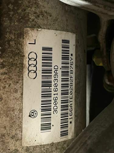

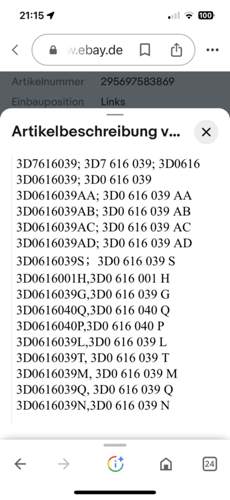

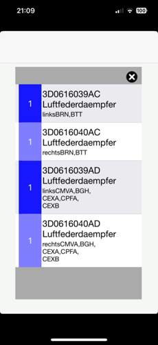

Für einen Wechsel der vorderen Luftfederbeine müsste ich die
3D0 616 039 AD
bzw.
3D0 616 040 AD
für meinen Phaeton CEXB bestellen.
Angeboten werden aber nur welche mit AC, wie
3D0 616 039 AC
3D0 616 040 AC
Gibt es da einen Unterschied ?
Werner
N’Abend
Kommt darauf an was für ein Motor du hast….da ist der Unterschied.
Hab nochmal nachgeschaut….die Buchstaben wurden 2008 geändert. Sind aber die gleichen.

Danke Euch, ich habe auch eine Firma im Schwarzwald angefragt, Mi ... oder so ... ;-)
Die haben festgestellt, dass deren Angebot, ob AC oder AD in jedem Fall passt.
Nun geht es weiter, hoffentlich.
