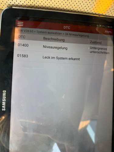

Tablet raus, ausgelesen → *Fehlerspeicher zeigte "Kompressor Übertemperatur"* und noch die weiteren.
Fehler gelöscht, keine weiteren Probleme. 10km wieder mit dem was ich angehängt hab. Was ich anmerken muss:
Die *Reserveradmulde war voll mit Gepäck* – und ich hab hier im Forum mal gelesen, dass sich der Kompressor seine Luft auch von dort holt, da dort der Filter sitzt (korrigiert mich gern, falls ich falsch liege).
Danke nochmal an alle Ratschläge!
Leck Im System und das damit verbundene Nachpumpen ist doch eher das Problem, weshalb der kompressor überhitzt
Leck im System war in meinem Fall einfach der Kompressor der defekt ging, allerdings nicht auf Grund von dauerhaftem nachpumpen, denn nachdem ich ihn überholt habe hatte ich keine Probleme mehr. Mein Symptom war allerdings dass sich das Auto nicht mehr anheben konnte, hat sich auch mit Fehler: Niveau angekündigt.
Ich höre den Kompressor aber pumpen
Wenn Luft fehlt muss dieser nachpumpen
