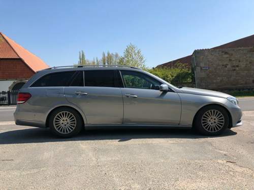

irgendwas stimmt mit der Luftfederung hinten nicht: wenn der Wagen beispielsweise über Nacht steht, sackt die Hinterachse hinten extrem stark ab. Links ist er meist etwas tiefer als rechts (zwischen 2 und 5 cm). Ich habe den Eindruck, dass links dann teils gar keine Luft mehr drin ist. Die Höhe vom Boden bis Unterkante Parksensor war heute morgen links gerade mal ca. 38 cm und rechts ca. 41 cm. Ein baugleiches Modell, das in der Nähe stand, hatte etwa 47 cm über Nacht.
Wenn der Motor an ist, pumpt der Wagen zwar hoch, aber meist ist er auch dann links ca. 2 cm tiefer als rechts (die Tage links 49 cm, rechts 51 cm, Kofferraum war leer).
Heute morgen kam im Display auch erstmals die Fehlermeldung "Fahrzeug hebt an. Bitte warten".
Ich vermute mal, dass diese Problem viele Ursachen haben kann oder wie seht ihr das?
Bis Herbst habe ich noch die JS und hoffe doch sehr, dass die Garantie diesen Schaden abdeckt ... der Wagen hat noch nicht mal 90.000 km gelaufen ...

wann ist Dein S212 gebaut worden? Klingt nach dem Serienthema, was letztlich alle Luftfedern hinten betrifft. Dazu gibt's zig Themen und Beiträge hier. Schau' Dich mal um.
Wenn das Fahrzeug nach ca. Mai/Juni 2012 keine neuen Dämpfer hinten bekommen hat oder vor ca. Februar/März 2012 gebaut worden, ist die Sache ziemlich klar. Normal sollte der Tausch über Kulanz gehen (wenn die Wartung sauber erfolgt ist). Da die JS m.W. der MB-100 entspricht, sollten die Dämpfer auch darüber abgedeckt sein.

Tja, da ist etwas undicht!
Vermutlich der linke Federbalg, Deiner Beschreibung nach.
Super dringend beheben lassen, sonst wird es immer teurer...

hhm, komisch. Eigentlich sind die Teile nach der letzten technischen Änderung (die aus Anfang 2012) unauffällig.
Klar ist nur eins, dass etwas undicht ist. Da sollte schnell der Grund gefunden werden. Der Kompressor ist nicht für den Dauerbetrieb ausgelegt und die Trocknerpatrone kommt mit zu viel Frischluft auch nicht klar. Auch mögen es die Dämpfer gar nicht, wenn sie luftleer sind. Da können Bälge durchaus auch mal kaputt gehen.
Das Problem wird die Fehlersuche, da die Undichtigkeit letztlich überall sein kann. Es kann auch sein, dass irgendwo ein Schlauch aufgescheuert ist. Von daher muss das ganze Luftsystem geprüft werden. Also ran an die Spülilösung und wo's Blasen wirft, ist der Punkt, an dem man ansetzen muss.

Es ist zu 99% der Luftschlauch zum Federbalg. Es ist ein 4mm Kunststoffschlauch mit Zulassung bis ca. 20bar.
Gibt es im Drucklufthandel mit passenden Schnellverbindern. Kostet alles in allem keine 10€.
Einfach Unterbodenabdeckung hinten entfernen und das leck suchen. Meist ist es um den Reserveradkasten herum irgendwo aufgescheuert. Da machst 5cm vor und nach dem Riss nen cut, steckst die Verbinder drauf und die paar cm Schlauch dazwischen. Fertig. Und mach das zeitnah, der Kompressor ist nicht für Dauerbetrieb ausgelegt.
Um es vorweg zu nehmen, Mercedes flickt die Schläuche auch nur und ersetzt die nicht komplett.

wenn's nach Werksvorgabe geht, nicht. Da ist immer von Koppelstelle zu Koppelstelle zu erneuern, also im Regelfall vom Ventilblock zum Balg oder zum Kompressor. Das Neueinbauen von Koppelstellen oder Verbindern ist nicht vorgesehen. Technisch möglich ist's natürlich.

Ich tippe auf Ventileinheit und Zusätzlich einen Federbalg (der stärker absinkende). Ich hab auch den 2014 und exakt dieses Fehlerbild vor 8 Monaten gehabt. Die undichte Ventileinheit sorgte dafür daß ich jeden Morgen aufpumpen musste mit gelber KI Meldung. Zusätzlich hing das Auto hinten links auch tiefer, so dass trotz Ventilwechsels ein Wechsel des Federbalgs notwendig war.

Wagen ist repariert, lt. Freundlichem war eine Luftleitung defekt...
