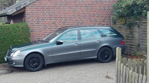

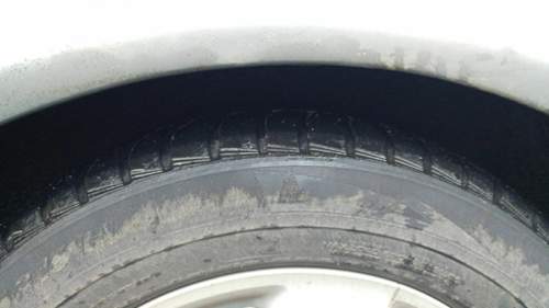

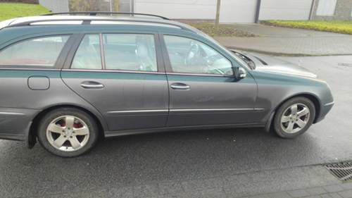

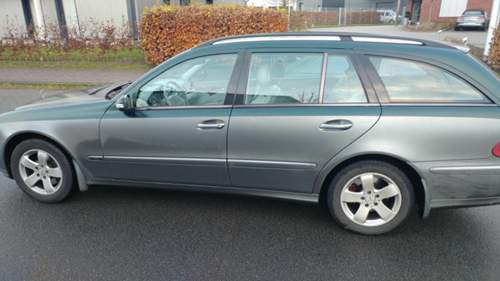

Habe jetzt mal ein paar Bilder im Stand bei laufendem Motor gemacht. Man sieht auf den beiden Bildern, dass unterschiedliche Abstände zu den Radkästen hinten bestehen.
Normal? Wie gesagt, noch keine Fehlermeldung gehabt.
Nach jetzt längerer Beobachtung am heutigen Sonntag und 150 km ist es so, dass die hintere rechte Seite etwas tiefer ist wie auf der Linken, auch bei laufendem Motor. Dies ist ja auch auf dem Bild zu erkennen. Im Stand ( Motor aus) sackt die rechte Seite dann teilweise sehr tief in den Radkasten, aber nicht immer. Wie gesagt, keine Fehlermeldung.
Geräusche nehme ich keine wahr. ( Kompressor, Luft usw) Wenn ich mich bei laufendem Motor in den Kofferraum setzte, pumpt er hoch.
Es muss so sein, dass das normale Niveau des Fahrzeugs falsch an die rechte Seite übermittelt wird, denn das System an sich scheint normal zu funktionieren.
Ist so etwas bekannt, dass ein Sensor rechts oder links falsche Höhen einstellt?
Für mich sieht das hinten rechts korrekt aus und hinten links zu hoch. Liege ich da falsch?
Da die Hinterachse nur einen Sensor in der Mitte hat kann es nicht an falscher Erfassnug einer Seite liegen.
Da der Wagen sonst wohl gerade liegt (also keine Feder der VA gebrochen ist) kann es also eigentlich nur ein Problem der HA sein.
Kompressor, Leitungen, Luftbalg, Ventile oder sowas.

Für mich sieht das überall zu hoch aus. Mein T-Modell liegt überall bündiger an.
Eventuell Komfortfahrwerk drin? ... habe nicht alles gelesen ...
Oder mal neue Dämpfer vorne bekommen und falsch eingebaut?
Ich habe leider keine Ahnung, ob ein Komfortfahrwerk verbaut ist oder nicht. Habe den Wagen jetzt 3 Wochen.
Der Wagen stand auf 245/45 ZR17 Sommereifen mit AMG Felgen als ich den Wagen übernommen habe.
Ich habe jetzt 225/55 R16 Winterreifen auf Orginal MB Felge montiert. Kann es etwas damit zutun haben ?
Ich stelle mal ein Bild auf den alten Felgen rein. Ich kann leider keine anderen Angaben zu vorherigen Fahrwerksreperaturen machen.

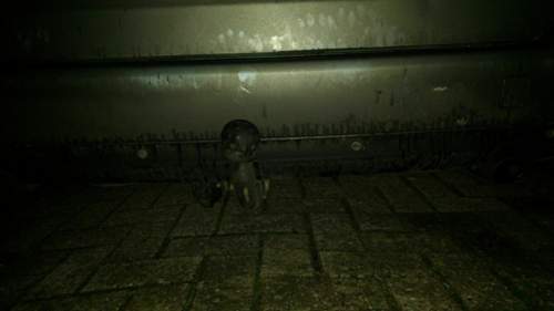

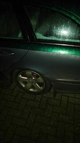

Der Wagen steht jetzt seit Sonntag späten Abend, also 4 Tage und ist jetzt ganz abgesackt und das Heck ist nur ca. 3-4cm über dem Boden.
Das doch nicht normal oder?
Wenn ich starte, fährt er hoch und ich kann fahren.
Lieben Gruß Jan
Du wirst zwei neue Luftfedern brauchen.
Du solltest aufpassen, dass dir der Kompressor nicht abraucht. Wenn der fast dauernd läuft, macht er das nicht lange mit.
