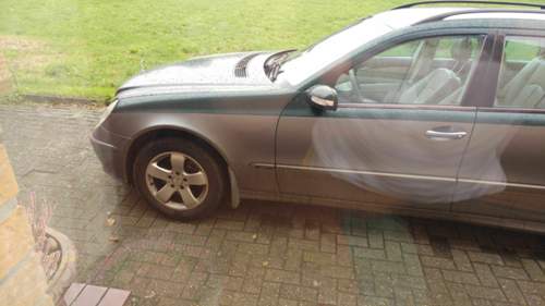

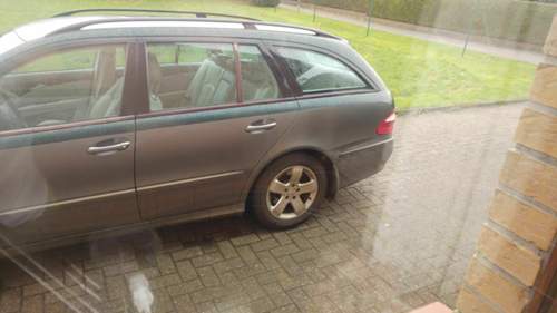

Kann sich die Niveauregulierung durch einen Reifenwechsel "aufhängen" oder nicht mehr korrekt Regulieren ( im Stand) ?
Meine Sommerreifen sind 18 Zoll und die Winter 16 Zoll. Sowas erkennt die Regulierung doch aber selber oder?
@Havenol schrieb am 25. November 2017 um 14:26:29 Uhr:
Das werde ich mal machen!
Nein.
Hier mal ein Bild von meinem seit gestern Abend stehenden Benz. Hinten niedriger als vorne ist ja kla, finde ihn vorne ziemlich hoch, obwohl er dort ja keine Regulierung hat. Vielleicht kommt mir das auch nur so vor, da 18 Zoll Sommerreifen drauf waren bis vor kurzem
