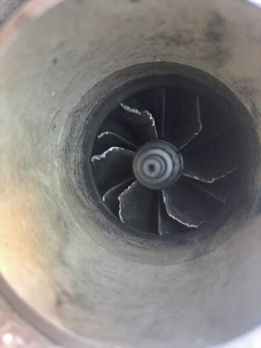

Folgendes ist passiert: Während einer längeren Fahrt, zum Glück gerade auf dem Heimweg, fing es an zu pfeifen mal mehr mal weniger je nachdem wieviel Gas man gegeben hat. Zuhause angekommen und gesehen, dass es aus dem Turbo qualmt . Ansaugbrücke abgebaut - alles voller Öl, habe mir dann einen Austauschturbo besorgt und eingebaut. Sowie ein neues AGR Ventil weil es aussah als würde es haken. Daraufhin auch den Differenzdrucksensor getauscht. Seitdem geht mein Auto immer wieder in den Notlauf aber ohne MKL.

Der Turbo war mit LDS und den Turbo habe ich getauscht weil dort erkennbar Öl rauskam dieser auch gequalmt und gepfiffen hatte konnte auch erkennen das er etwas angesaugt hatte beim Flügelrad deutliche Beschädigung zu sehen.

So ein kleines Update , hatte ihn dann doch weggebracht am Montag zu Mercedes , Diagnose DPF zu wie ich mir gedacht hatte wollten 1250€ haben fürs machen hab ihn natürlich abgeholt und mir den DPF selber bestellt für 324,99 € mit Montagesatz . Heute habe ich dies eingebaut habe dann kurz getestet wieviel Luft vor und nach dem DPF rauskommt und der Unterschied war gravierend . Jetzt kommt bei beiden gleich viel raus und vor dem DPF auch nicht mehr so extrem stark wie zuvor. Probefahrt gemacht und kein Notlauf mehr alles läuft ohne Probleme.
Kann es sein das der DPF zu gegangen ist durch den Turbo weil er das ganze Öl rausgedrückt hat oder eher die Laufleistung 266Tkm was mein ihr? Ich denke das es bestimmt beides war. Ach und MB hatte noch Regeneration versucht ohne Erfolg.

Allerdings sind die Schäden am Lüfterrad des Turboladers doch recht heftig.
Solche Metallene Schäden können nur auftreten, wenn Metall auf Metall knallt.
Die einzige Möglichkeit für solche Schäden, dürfte ein oder zwei defekte Krümmer sein, die ihre Innenverkleidung zerbröselt haben und dann in den Turbolader geschossen sind.
Hast du in dieser Richtung schon vielleicht gedacht??
