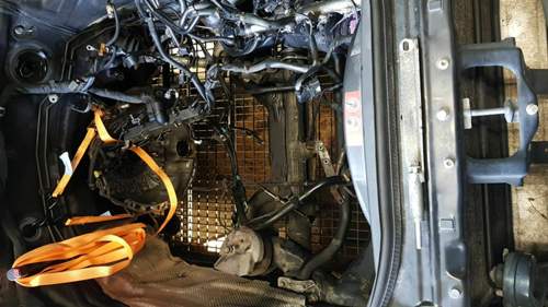

Gibt es noch eine andere Möglichkeit? Weil Motor laufen lassen is gerade schlecht und der hängt wie ein Lämmerschwanz.
@strunz_26 schrieb am 6. April 2019 um 09:22:38 Uhr:
Herrlich :-) baust du auf Elektroantrieb um? ;-)
Im Leben nicht, leider habe ich ein riss im Kolben.
