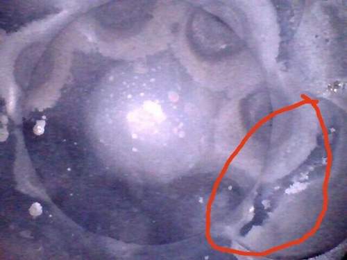

@Rolandbau192 schrieb am 06. Apr. 2019 um 21:13:57 Uhr:
Und reparierst du den selber ? Riss im Kolben ? Was für ein Motor und wieviel gelaufen.
220 cdi 170 PS 240000 km
Ausgebaut und alles herum hab ich abgebaut, nun geht er zum Instantsetzer.
@strunz_26 schrieb am 6. April 2019 um 22:07:21 Uhr:
Das ist aber nicht viel an Laufleistung.
