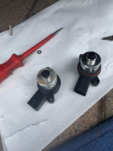

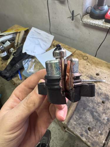

Es war das Magnetventil am Kompressor. Festgegammelt…
Habs spaßeshalber mal aufgeschnitten
Hier ein Link zu YouTube mit der Wechselanleitung
@driver95 schrieb am 2. April 2025 um 17:09:17 Uhr:
Es war das Magnetventil am Kompressor. Festgegammelt…Habs spaßeshalber mal aufgeschnitten
