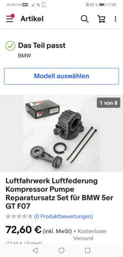

Das Relais kostet nicht die Welt ich werde es in Regelmäßigen Abständen Profilaktisch wechseln. Konnte den Kompressor Gott sei dank wieder reparieren (neuer Kolben und Zylinder) die Dinger sind ja auch nicht gerade Billig. Ersatzteile gibt es in der "Bucht"!
Magnetventil tauschen ist plug&play, da beaucht es IMHO keiner Erklärung.
Brauchbare Kompressoren sollten < 200€ kosten, die Dinger aus der Bucht sind ok...
Hier im Fred hab ich sicher auch einen Link dazu gegeben...
Das Relais soll bei Kompressor Ersatz lt. TIS getauscht werden, < 20€
Ich würde es tauschen, so der Kompressor heiß lief und abgeschaltet wurde... abziehen und Riechkolben dran. Wenn das Relais riecht... tauschen...
@cokpit schrieb am 30. März 2020 um 15:03:38 Uhr:
Ich hatte das Problem mit dem (grünen) Relais das war festgebrannt deshalb hat sich mein Kompressor zu Tode gelaufen.
Kannst Du mal den Link posten welchen Reaparetursatz Du damals genau gekauft hast
und für wieviel Euronen?
So was in der Art!
Ist schon fast 2 Jahre her weiß ich nicht mehr genau.
Der Verkäufer war es auf jeden Fall.

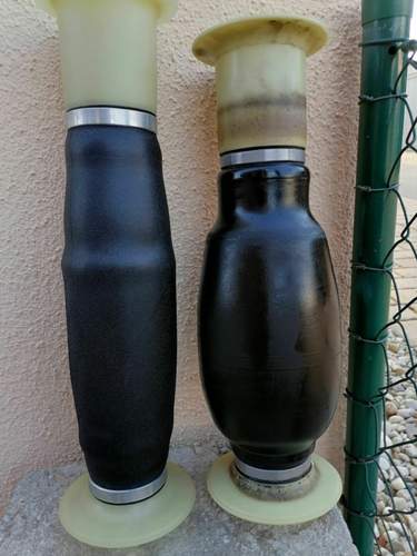

Danke. Hier noch mal ein Vergleich zwischen original BMW Balg und dem China Balg von Amazon. Die China Ware ist länger und dünner. Oder der BMW Balg hat sich nach 9 Jahren ausgedehnt. Vom Fahrgefühl merke ich aber keinen Unterschied.
Übrigens, der BMW Balg weist überhaupt keine verschleisspuren auf...
Bei mir müsste auf der Beifahrerseite der Luftbalg getauscht werden. Kulanz gibt's leider keine mehr.
Da es zwar eine Anleitung gibt, ich aber mit sowas absolut keine Ahnung habe und leider auch keinen Wagenheber, suche ich jemanden im Raum Stuttgart/Reutlingen der mir gegen eine Aufwandsentschädigung hier helfen könnte 🙂
@BMW_F11_530d schrieb am 30. März 2020 um 20:13:18 Uhr:
das unverschliessene was man sieht, läßt nur tw auf das Trägergewebe schließen, was sich unter dem Gummi befindet. Immer wichtig, wie gut Trägergewebe und Gummi vulkanisiert, sprich miteinander verbunden wurden.
Immer wichtig, aus welchem Material das Trägergewebe und wie es verwoben wurde.
die Backform des China-Balges weißt nur wenige Segmente auf, was man an der Formenteilung resp. den Graten erkennt. Die Grate lassen bei beiden Bälgen auf rel. frische Formen schließen, da sich die Schließstellen der Backformen abnutzen.
Balgqualität sieht man nur bedingt, weil die verwendeten Materialien, der Prozeß und die Form die entscheidenden Faktoren sind.
Klar das der China Balg es auch tut und der kann sogar recht lange halten. Gut, das die Formeninnenwand entsprechend punziert wurde, sodaß Staub und Dreck nicht so leicht anhaften. der verschleißt das Gummi mit der Zeit und macht es porös.
Ich würde immer aber einen Balg mit Markengummi vorziehen.
Da darf man davon ausgehen, das Material, Prozeß und Form harmonieren und nicht nur kostengerecht "optimiert" aber eben nur "kopiert" sind.
Darf jeder für sich entscheiden, was er verbaut 😉
