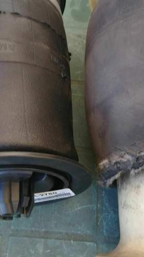

Ich habe jetzt auch den Klassiker-Schaden mit der Luftfeder hinten links gehabt. Das Fahrzeug war nach 2 Wochen Standzeit hinten links komplett abgesackt und stellte sich bei Fahrzeugstart auch nicht wieder auf, ein Zischen bedingt durch das Luftleck war allerdings aufgrund der Kompressorgeräushe nicht bis kaum wahrnehmbar.
Ohne weitere Analyse habe ich also eine Arnott Feder bei ATP (die haben Ihre Logistik scheinbar wieder im Griff, Übergabe des Paketes an DHL 1 Stunde nach meiner Bestellung) für 186,- € inkl. Versand bestellt. Diese habe ich eingebaut, an der alten Feder war nach Ausbau der bekannte Verschleiss im unteren Bereich des Gummis deutlich zu erkennen.
Beim Wiederbefüllen zeigte sich folgendes Ergebnis: Die neue Feder blähte sich gefühlt stramm auf, jedoch nicht ansatzweise stark genug, um den Wagen auf Höhe zu halten. Um es kurz zu machen (ich habe allerdings einige Stunden gebraucht, um den Fehler zu finden), ich habe folgenden Fehler beim Einbau gemacht: Ich wollte das original BMW Staubschutzgummi wieder mit verbauen - neben der fraglichen Staubschutzfunktion hat dieses bei BMW wohl noch eine ganz andere notwendige Funktion, dazu später mehr. Beim Überziehen des Staubschutzgummis über die neue Feder ist wohl der Schlauch aus der Nut am oberen Tellerrand der Feder gerutscht und lag jetzt praktisch auf der Kante des Tellerrandes (durch das Staubschutzgummi nicht unmittelbar sichtbar), was ich allerdings nicht bemerkte. Beim Wiederbefüllen der Feder ergab sich nun folgender Prozess: Die Feder füllte sich, wobei durch den steigenden Druck in der Feder sich deren oberer Tellerrand an die Karosserie anlehnte und den dazwischen liegenden Schlauch langsam zuquetschte, bis keine weitere Luft in die Feder gepumpt werden konnte (nochmal: gefühlt war die Feder schon relativ prall gefüllt).
FAZIT: Beim Einbau ist penibelst darauf zu achten, dass der Schlauch in der dafür vorgesehenen Nut am oberen Tellerrand der Feder zu Liegen kommt und dies auch dann noch der Fall ist, wenn die Feder in den Dom eingeführt wurde. Bei der Arnott Feder ist das erkennbar, wenn man den BMW Staubschutz nicht wieder verwendet.

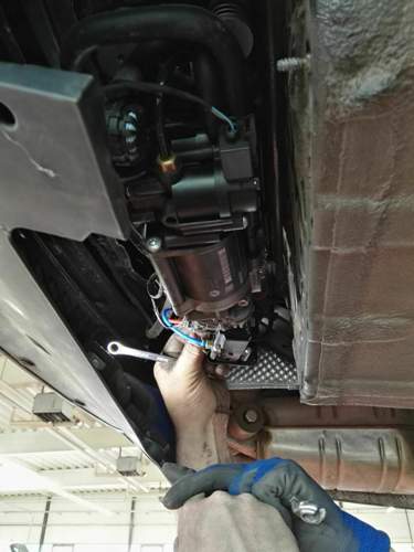

Nicht rausdrehen! Schlauch einfach bis zur Markierung einstecken und Hohlschraube festziehen. 5NM.
Okay. Und noch eins. Wollte zu dem Ventile am Kompressor kommen, um Druckluft abzulassen, aber heute nicht geschafft, weil nachdem ich ein Plastikteil unten mittig abgebaut habe, sah ich wieder Abdeckplastik wahrscheinlich ringsherum um den Kompressor. Um den abzuschrauben, denke ich muss man komplett Plastikabdeckung hinten ausbauen. Oder geht es einfacher?
Der Freundliche hatte die Unterbodenabdeckung hinten mittig nur abgeklappt, dann kommt man an den Ventilblock dran. Hier ebenfalls der Moment des Luftablassens
Img-20170327-122426
Nee. Ich hab diese Plastik, was hier abgeklappt zu sehen ist, komplett ausgebaut und darunter noch eine Plastikabdeckung, rechteckig. Vom Kompressor keine Spur noch zu sehen. Und diese darunter liegende Abdeckung, glaube ich, kriegt man kaum raus, ohne Abdeckung komplett vom Heck abzubauen.

Heute Luftfeder ersätzt. Geht wirklich einfach. 2 Unterschiede zu originalluftfeder festgestellt:
1. positiv: Gewinde für Hohlschraube ist auch aus Messing, nicht aus Plastik, was höhere Drehmomente aushalten kann.
2. negativ: Der Lugtbalg unter Druck ist unten, wo sich die Falte bildet, nicht so wie bei Original, schmal und schlank, sondern erheblich dicker ringsherum im Durchmesser und kommt etwa 1cm näher an Koppelstange. Aber, glaube ich, immernoch unbedenklich.

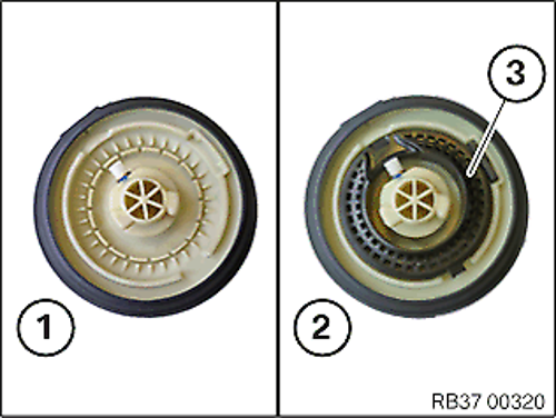

Aber hab ich wieder eine Frage: In der Anleitung steht:
"Achtung!
Bei Ersatz der Luftfeder ist zwingend der Torsionsdämpfer (3) zu verbauen.
(1) = Bisheriger Baustand
(2) = Neuer Baustand"
Dieser Torsionsdämpfer (sieh Bild) war bei mir nicht eingebaut. Und bei neuem Balg war auch nicht dabei. Wie schlimm ist es?
1vnyqtd74u
was erwartest Du von diesem Stück Plastik... aka Torsionsdämpfer...
Keine Ahnung. Nur möchte das beste für meinen Wagen.
Das Beste... gibt es bei BMW... für Dein Bestes...
Gewinde braucht kein Drehmoment weil da nichts geschraubt wird...
