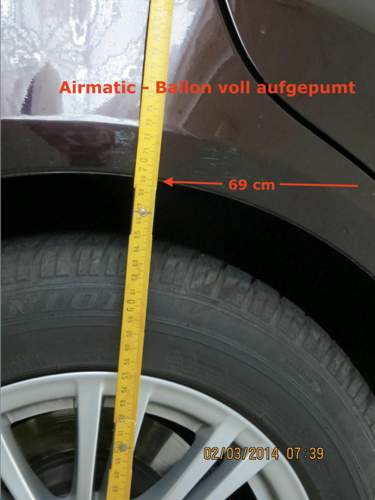

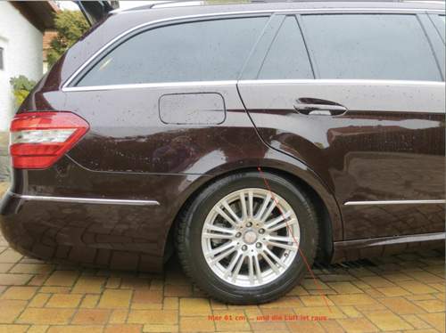

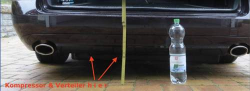

Stimmt, die mm braucht niemand suchen ... zwischen "oben und unten " liegen volle 80 mm !
Beisp.:
rechter Luft-Ballon defekt
W212 steht schief
Ballon voll gefüllt
Ballon leer

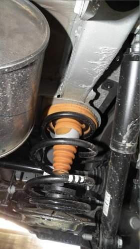

Danke für die Bilder. Du hast ja sicher schon repariert. Welche Teile hast du eingebaut?
Das austauschen der damaligen alten Bauteile vor 2011 ging voll auf Garantie ... es wurde so etwa von 2 800 € gesprochen.
p.s.: danach war alles völlig dicht für weitere 3 Jahre bis zum Verkauf.
